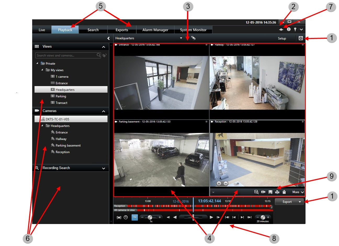

Interface de XProtect Smart Client
Dans le XProtect Smart Client, vous pouvez voir la vidéo en direct dans l’onglet En direct, et la vidéo enregistrée dans l’onglet Lecture. Quand vous sélectionnez l’onglet En direct, votre XProtect Smart Client se connecte au serveur du système de surveillance et affiche la vidéo en direct des caméras dans la vue sélectionnée.
Élément
Fonction
1
Boutons des tâches
2
Barre d'outils de l'application
3
Vue
4
Élément de vue
5
Onglets
6
Volets
7
Boutons d'application
8
Chronologie
9
La barre d'outils de la caméra

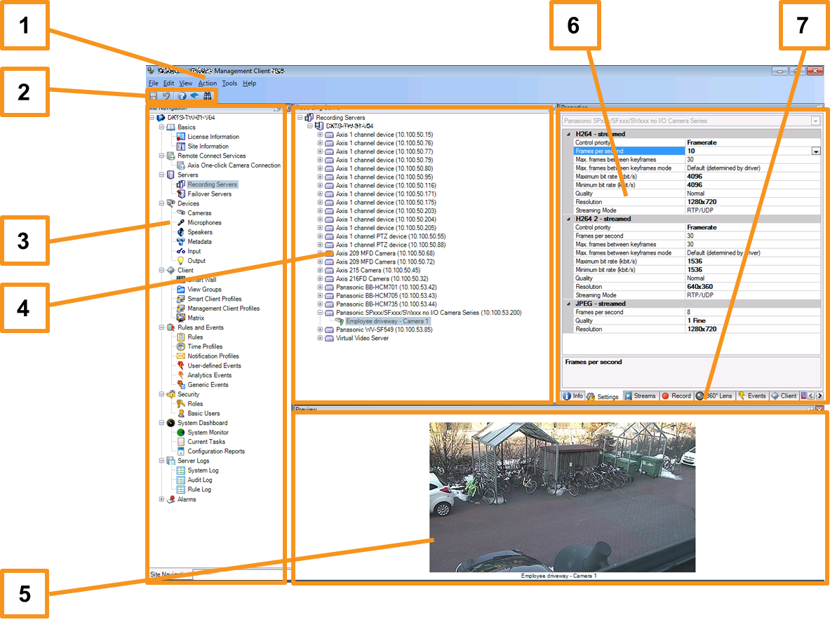

Installer le Management Client
Le XProtect VMS est doté d’une page Web d’installation administrative intégrée. À partir de cette page Web, les administrateurs peuvent télécharger et installer le Management Client ou d’autres composants du système XProtect sur tout autre ordinateur du réseau.
  1. Pour accéder à la page Web d’installation administrative, saisissez l’URL suivante dans votre navigateur : http://[computer address]/installation/admin/
    L’[adresse de l’ordinateur] est l’adresse IP ou le nom d’hôte de l’ordinateur XProtect VMS.
  2. Cliquez sur Toutes les langues pour le programme d'installation Management Client. Lancez le fichier téléchargé.
  3. Cliquez sur Oui pour tous les avertissements. La procédure de décompression commence.
  4. Choisissez la langue du programme d'installation. Cliquez sur Continuer.
  5. Lisez et acceptez le contrat de licence. Cliquez sur Continuer.
  6. Choisir l'emplacement du fichier et la langue du produit. Cliquez sur Installer.
  7. L'installation est terminée. Une liste de composants correctement installés s'affiche. Cliquez sur Fermer.
  8. Cliquez l'icône du bureau pour ouvrir le Management Client.
  9. La page de connexion au Management Client s'affiche.
  10. Spécifiez le nom d'hôte ou l'adresse IP de votre serveur de gestion dans le champ Ordinateur.
  11. Sélectionnez Authentification, saisissez votre identifiant et votre mot de passe. Cliquez sur Connexion. Le Management Client démarre.
Pour plus de détails sur les fonctionnalités de Management Client et sur les actions possibles avec votre système, cliquez sur Aide dans le menu Outils.
Interface de Management Client
  1. Menu Outils
  2. Icônes de raccourci
  3. Volet Navigation du site
  4. Volet Vue d'ensemble
  5. Aperçu vidéo
  6. Propriétés
  7. Onglets Propriétés
