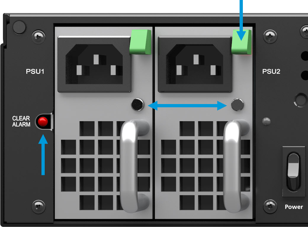

Milestone Husky X8 prend en charge deux sources d'alimentation permutables à chaud dans une configuration de source d'alimentation redondante. PSU1 et PSU2. L'unité ne nécessitant qu'une alimentation pour s'exécuter, vous pouvez remplacer l'alimentation défectueuse sans avoir à interrompre l'alimentation de l'unité.
Chaque alimentation (PSU) possède un indicateur d'état avec témoin LED. Les couleurs sont :
Couleurs du témoin LED | État | Alarme sonore | Description |
Vert | OK | Non | Connecté à la baie PSU et fournit de l'alimentation |
Rouge | Échec | Oui | Connecté à la baie PSU mais ne fournit pas de l'alimentation |
Éteint | Pas d'état | Oui | Non connecté dans la baie du PSU, ou échec du PSU |
Si l'une des alimentations est défectueuse, une alarme sonore s'enclenche. Appuyez sur le bouton d'arrêt de l'alarme à côté du PSU1 pour éteindre l'alarme sonore.
Dépanner l'alimentation avec l'indicateur d'état avec témoin LED qui est rouge ou éteint.
Rouge : Vérifiez que le câble d'alimentation est branché à une prise d'alimentation et qu'il est fermement connecté à l'alimentation. Si le témoin LED est rouge, remplacez l'alimentation.
Éteint : Vérifiez que l'alimentation est complètement branchée dans la baie PSU, comme le PSU avec un témoin LED vert. Si le témoin LED est éteint, remplacez l'alimentation.
Pour remplacer une alimentation :
- Trouvez l'alimentation défectueuse.
- Déconnectez le câble d'alimentation.
- Appuyez sur la poignée de déverrouillage verte et retirez l'alimentation défectueuse.
- Faites glisser l'alimentation de remplacement dans la baie de l'alimentation.
- Connectez le câble d'alimentation et vérifiez que le témoin LED s'allume en vert.
