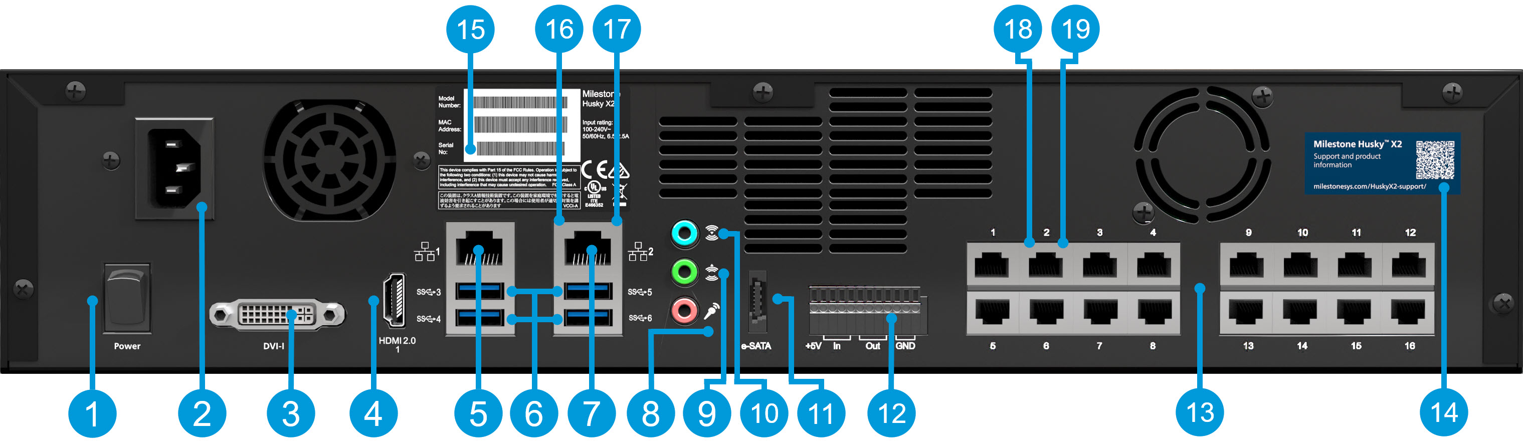

Vue arrière
Connecteurs
1. Interrupteur 6. Ports 4 x USB 3.0 11. Port de stockage eSATA
2. Alimentation 7. Port LAN 2 12. Connecteur E/S
3. Port d'affichage DVI 8. Son MIC 13. Commutateur de réseau PoE+ 16 x 1 Go/s (Optionnel)
4. Port d'affichage HDMI 9. Son OUT 14. Code QR code pour l'assistance et des informations supplémentaires
5. Port LAN 1 10. Son IN 15. Étiquette avec le numéro de série
Indicateurs d'état du témoin LED Couleurs du témoin LED
16. Activité des ports LAN Clignote en jaune
17. Débit des ports LAN Jaune 100 Mo/s. Vert = 1 Go/s. Éteint = 10 Mo/s
18. Activité des ports LAN de l'interrupteur PoE Clignote en jaune
19. Alimentation des ports LAN de l'interrupteur PoE Vert signifie OK / Rouge signifie échec
