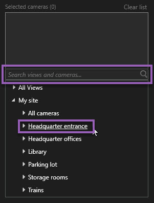

  2. Nehmen Sie auf der Liste Ausgewählte Kameras eine der folgenden Einstellungen vor, um Kameras zu Ihrer Suche hinzuzufügen:
    Wählen Sie die Kameras aus, während Sie Ihre Suche in XProtect Smart Client konfigurieren.
    • Verwenden Sie die Suchfunktion, um Kameras oder Ansichten zu finden
    • Wählen Sie die Kameras in der Baumstruktur manuell aus. Um alle Kameras innerhalb einer Ansicht hinzuzufügen, wählen Sie den Namen der Ansicht aus
    Während sie noch Kameras auswählen, wird die Suche unverzüglich ausgeführt.
