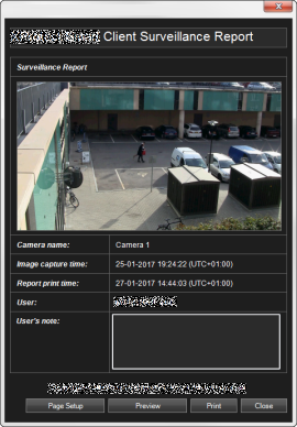

Bericht von einzelnen Kameras ausdrucken
Sie können einzelne Standbilder und dazugehörige Informationen von Live-Kameras oder aus Videoaufzeichnungen ausdrucken. Die von Ihnen hinzugefügten Notizen werden ebenfalls mit ausgedruckt.
Schritte:
- Gehen Sie zum Ausdrucken eines aufgezeichneten Standbildes auf die Registerkarte Wiedergabe.
- Gehen Sie zum Ausdrucken eines Live-Standbildes auf die Registerkarte Live.
- Öffnen Sie die Ansicht mit den Kameras, für die Sie sich interessieren.
Bewegen Sie den Mauszeiger über das Ansichtselement. Die Kamera-Symbolleiste wird angezeigt.
Klicken Sie auf das
Symbol. Ein Fenster wird angezeigt.
- Fügen Sie Notizen hinzu, falls erforderlich.
- Klicken Sie auf Drucken. Der Windows Druck dialog wird angezeigt.
- Ändern Sie ggf. die Druckeinstellungen und drucken Sie. Ansonsten klicken Sie einfach auf Drucken.
