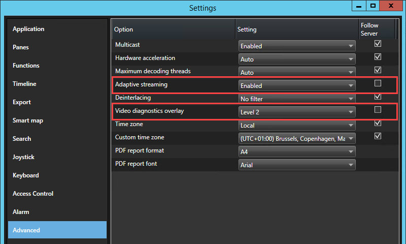

Controllare le impostazioni del flusso adattivo
  1. Accedere a Impostazioni > Avanzate > Flusso adattivo.
  2. Ci sono due impostazioni per il flusso adattivo: Attivato e Disattivato.
    Selezionare Attivato.
    Adaptive streaming settings in XProtect Smart Client.
  3. Andare a Overlay di diagnostica video.
  4. Per rendere visibile la risoluzione video corrente del flusso, selezionare Livello 2.
  5. Questa impostazione viene applicata a tutti gli elementi della vista. L’impostazione predefinita è Nascondi.
  6. La sovrapposizione di diagnosi video ora dovrebbe essere Attivato.
  7. Provare a ridimensionare la finestra di visualizzazione da piccola a grande, da grande a piccola e controllare se il valore di Risoluzione video cambia.
