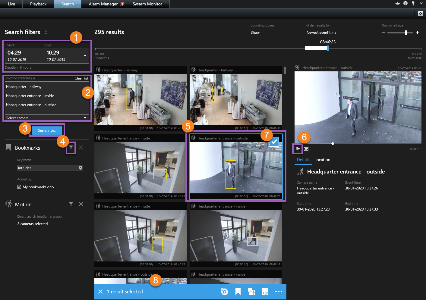

検索の実行
検索ワークスペースは検索タブで使用できます。検索を設定して実行するには、次の手順に従ってください。
検索タブの概要。
  1. 時間帯を選択するか、独自のカスタム間隔を定義します
  2. 検索機能を使用するか、ツリー構造内のカメラを選択してカメラを追加します
    すべてのカメラをビュー内に追加するには、ビューの名前をクリックします。
  3. 検索カテゴリを選択します XProtect CorporateまたはXProtect Expertを使用している場合は、複数の検索カテゴリのみを使用できます。
  4. フィルターを適用して検索結果を絞ります
  5. 検索結果のビデオのプレビューを表示するには、検索結果を選択し、プレビュー エリアにある順方向再生をクリックします。検索結果を全画面モードで表示するには、検索結果をダブルクリックします。
  6. 検索結果に対してアクション (ビデオのエクスポートやブックマーク付けなど) を実行できるようにするには、検索結果にカーソルを当てて、表示される青いチェックボックスを選択します。青いアクション バーが表示されます

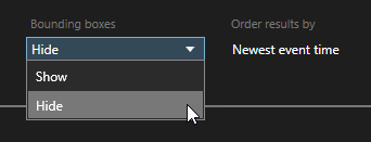

バウンディングボックス
黄色いバウンディングボックスを使用すると、オブジェクトまたはモーションを識別しやすくなります。オン/オフを切り替えるには、バウンディングボックスリストで表示または非表示を選択します。
検索中にバウンディングボックスをオンまたはオフにします。
