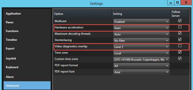

  1. Selezionare Impostazioni > Avanzate > Accelerazione hardware.
  2. Sono disponibili due impostazioni per l’accelerazione hardware: Auto e Off.
    Selezionare l’impostazione predefinita Auto.
    Impostazioni di accelerazione hardware in XProtect Smart Client.
  3. Andare a Overlay di diagnostica video.
  4. Per visualizzare lo stato corrente del flusso, comprese le risorse GPU utilizzate per l’accelerazione hardware, selezionare Livello 2.
  5. Questa impostazione viene applicata a tutti gli elementi della vista. L’impostazione predefinita è Nascondi.
    Lo stato di sovrapposizione della diagnostica video per Accelerazione hardware può essere: Intel, NVIDIA o Off.
    Lo stato di diagnostica video per l'accelerazione hardware in XProtect Smart Client.

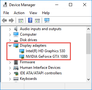

Controllo di Gestione dispositivi
Assicurarsi che l’adattatore per display Intel o NVIDIA sia presenta in Gestione dispositivi di Windows.
Accelerazione hardware in XProtect Smart Client: verificare la gestione dei dispositivi.
È possibile collegare i display a qualsiasi scheda video disponibile. Se sul computer è disponibile un adattatore per display più potente, in genere NVIDIA o AMD®, collegare gli schermi a questo adattatore per utilizzare tutte le risorse GPU disponibili per la decodifica e il rendering accelerato dall'hardware.
Non tutti gli adattatori per display NVIDIA supportano l’accelerazione hardware. Consultare Verifica del supporto dell’accelerazione hardware NVIDIA.
Se l’adattatore per display Intel non è presente, abilitare l’adattatore per display Intel nel BIOS. Vedere Attivazione della scheda video Intel nel BIOS.
