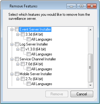

Ausblenden/Entfernen der Download Manager Installationsprogrammkomponenten
Sie haben drei Möglichkeiten:
  • Komponenten auf der Webseite ausblenden. Dazu heben Sie die Auswahl der Kontrollkästchen in der Baumstruktur des Download Managers auf. Die Komponenten auf dem Management-Server installiert und durch die Markierung der Kontrollkästchen in der Baumstruktur des Download Managers können Sie die Komponenten schnell wieder zugänglich machen
  • Verschieben Sie die Installation der Komponenten auf den Management-Server. Die Komponenten werden vom Download Manager entfernt, aber die Installationsdateien für die Komponenten sind in C:\Program Files (x86)\Milestone\ XProtect Download Manager verfügbar, sodass Sie diese bei Bedarf später neu installieren können
    1. Im Download Manager, klicken Sie auf Funktionen entfernen.
    2. Wählen Sie im Fenster Funktionen entfernen die Funktion(en), die Sie entfernen wollen.
    3. Klicken Sie auf OK und dann auf Ja.
  • Installationsdateien für nicht benötigte Funktionen vom Management-Server entfernen. Dadurch können Sie Speicherplatz auf dem Server sparen, wenn Sie wissen, dass Ihre Organisation bestimmte Funktionen nicht verwenden wird
