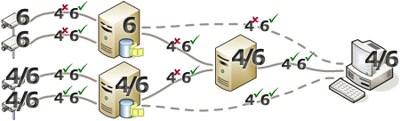

Geräte
Sie können Geräte (z. B. Kameras, Eingänge, Ausgänge, Mikrofone, Lautsprecher) verwenden, die eine andere IP-Version als die der Serverkommunikation nutzen, vorausgesetzt Ihre Netzwerkgeräte und die Aufzeichnungsserver unterstützen die IP-Version des Geräts. Siehe auch Abbildung unten.
Clients
Wenn Ihr System IPv6 verwendet, sollten sich Benutzer mit dem XProtect Smart Client verbinden. Das XProtect Smart Client unterstützt sowohl IPv6 als auch IPv4.
Wenn einer oder mehrere Server in Ihrem System nur IPv6 verwenden können, müssenXProtect Smart Client-Benutzer IPv6 für die Verbindung dieser Server benutzen. In diesem Zusammenhang ist es wichtig, dass sich XProtect Smart Client-Installationen zuerst mit einem Management-Server für die erste Authentifizierung verbinden und dann mit den erforderlichen Aufzeichnungsservern für den Zugriff auf die Aufzeichnungen.
Allerdings müssen die XProtect Smart Client-Benutzer nicht selbst in einem IPv6-Netzwerk sein, wenn Ihre Netzwerkgeräte die Kommunikation zwischen verschiedenen IP-Versionen unterstützen, und das IPv6-Protokoll auf Ihren Computern installiert haben. Siehe auch Abbildung. Zur Installation von IPv6 auf einem Client-Computer, öffnen Sie die Eingabeaufforderung, geben Sie Ipv6 install ein, und drücken Sie anschließend ENTER.
Beispielabbildung
Beispiel: Da ein Server im System nur IPv6 verwenden kann, muss sämtliche Kommunikation mit diesem Server IPv6 verwenden. Allerdings bestimmt dieser Server auch die IP-Version für die Kommunikation zwischen allen anderen Servern im System.
