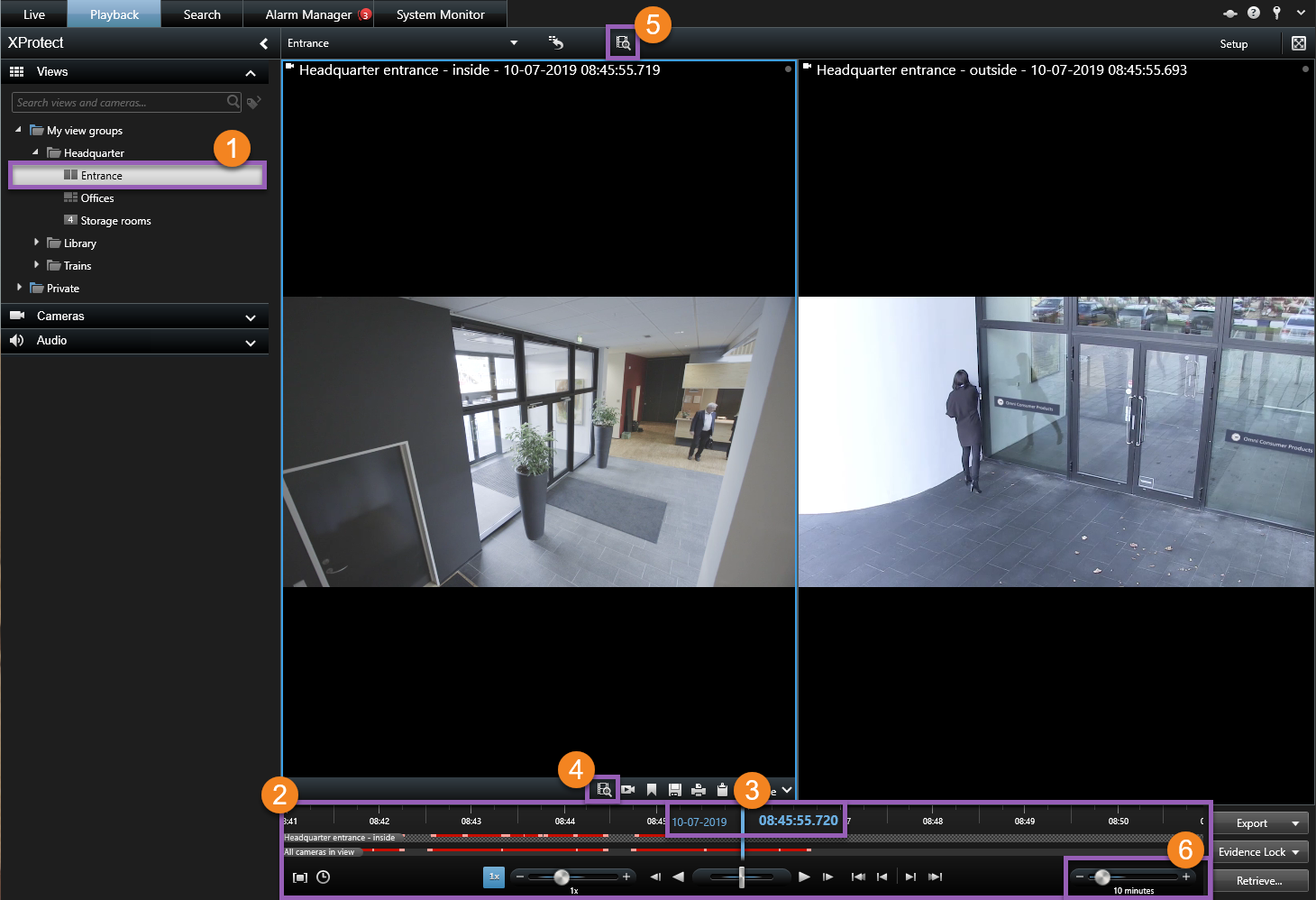

Wenn Sie wissen, von welchen Kameras ein Ereignis aufgezeichnet wurde, können Sie direkt auf die Registerkarte Wiedergabe gehen, um zu untersuchen, was passiert ist und wann.
XProtect Smart ClientXProtect Smart Client - Aufzeichnungen können Sie auf der Registerkarte "Wiedergabe" untersuchen.
Zur Untersuchung von Aufnahmen:
  1. Öffnen Sie die Ansicht, die die betreffende Kamera enthält.
  2. Verwenden Sie eines der folgenden Hilfsmittel:
    • Eine Zeitleiste, die Sie ziehen können, um die Videoaufzeichnungen zu durchsuchen .
    • Eine Gehe-zu-Funktion, wo Sie einen bestimmten Zeitpunkt eingeben können .
    • Eine Suchfunktion, die das Such-Fenster von einer bestimmten Kamera oder von allen Kameras in der betreffenden Ansicht aus öffnet.
  3. Ziehen Sie zum Einstellen der angezeigten Zeitspanne den Zeitschieberegler nach rechts oder links . Der Zeitraum kann zwischen 5 Minuten und vier Wochen betragen.

Die Zeitleiste zeigt eine Übersicht über die Zeiträume mit Aufzeichnungen von allen in der aktuellen Ansicht angezeigten Kameras an. Im Zeitleistenbereich werden zwei Zeitleisten angezeigt:
  • Die obere Zeitachse zeigt die aufgezeichneten Zeiträume für die ausgewählte Kamera
  • Die untere Zeitleiste dient für alle Kameras in der Ansicht, einschließlich der ausgewählten Kamera
Die Zeitachse und die dazugehörigen Steuerungselemente in XProtect Smart Client
