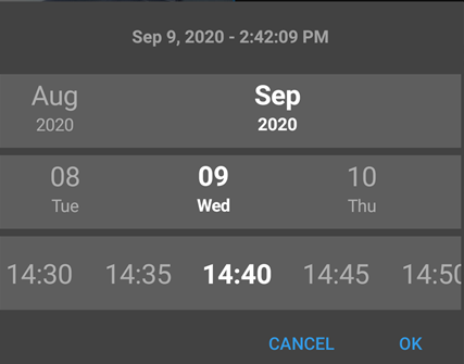

  • (Android) På tidslinjen skal du trykke på den blå tidsindikator for at åbne tidsvælgeren og vælge starttidspunktet for den del af optagelsen, du ønsker at afspille. Tryk så OK. Optagelsen bliver indlæst på det valgte starttidspunkt

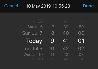

  • (iOS) På tidslinjen skal du trykke på den blå tidsindikator for at åbne tidsvælgeren og vælge starttidspunktet for den del af optagelsen, du ønsker at afspille. Tryk så Udført. Optagelsen bliver indlæst på det valgte starttidspunkt

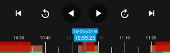

  • På tidslinjen skal du trække tidsskyderen til højre eller til venstre for at justere starttidspunktet for den del af optagelsen, du ønsker at afspille. Midt i tidsskyderen viser den blå tidsindikator det valgte tidspunkt i optagelsen. Mens du trækker tidsskyderen, ser du de aktuelt valgte billeder i optagelsen. Når du holder op med at trække i tidsskyderen, bliver den optagelse, du ønsker at afspille, indlæst på det valgte starttidspunkt
Den maksimale tidsperiode, der bliver vist på tidslinjen er 24 timer med et firetimers interval mellem billederne. Minimumstidsintervallet mellem to billeder er et minut.
Farver i tidslinjen
  • Lyserød angiver optagelser
  • Rød angiver bevægelse
  • Lysegrøn angiver modtaget lyd
  • Grøn angiver udgående lyd
