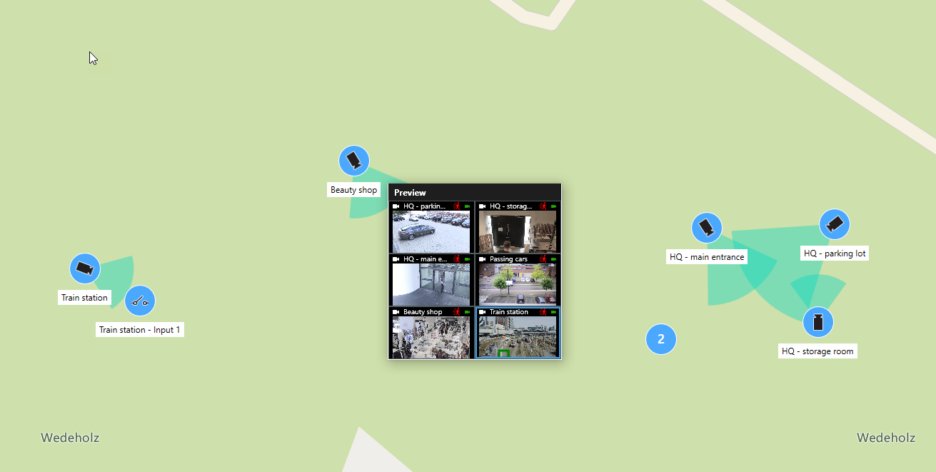

Podgląd wideo na żywo z wielu kamer
Dostępny jest podgląd wideo na żywo z kilku kamer jednocześnie – jednocześnie można wyświetlić wideo na żywo z maksymalnie 25 źródeł. Wideo jest wyświetlane w oknie podglądu umożliwiającym jego dalsze sprawdzenie, na przykład w nowym oknie ruchomym.
Kroki:
- Przejdź do miejsca zlokalizowania kamer na inteligentnej mapie.
- Wybierz kamery w jeden z następujących sposobów:
- Wciśnij i przytrzymaj klawisz CTRL podczas wybierania kamer.
Na pasku narzędzi kliknij przycisk
Wybierz kilka kamer, a następnie kliknij i przeciągnij, aby wybrać kamery w obszarze. Zakresem opcji wyboru są objęte tylko kamery.
- Kliknij klaster dwa razy, aby go powiększyć i wybrać urządzenia oraz potencjalne klastry podrzędne, dostępne w tym klastrze.
Kliknij dowolną z wybranych kamer lub klastrów podrzędnych prawym przyciskiem myszy i wybierz opcję Podgląd na żywo lub wciśnij klawisz ENTER.
- Aby odtworzyć i bardziej szczegółowo sprawdzić wideo, należy wykonać jedno z następujących działań:
- W oknie Podgląd kliknij przycisk Odtwarzanie niezależne. Udostępniana jest kontrola funkcji niezależnego wyświetlania
- Kliknij opcje Więcej > Wyślij do okna > Nowe okno ruchome. Wyświetlone zostanie okno.

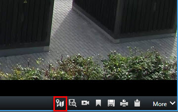

- Aby przeskoczyć do kamery z pozycji widoku:
