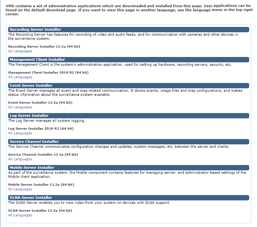

  • 管理者向けのWebページでは、主要なシステムコンポーネントをダウンロードしてインストールできます。通常、Webページはマネジメントサーバーのインストール終了後に自動的に読み込まれ、デフォルトのコンテンツが表示されます。マネジメントサーバーで、Windowsの[スタート]メニューから[プログラム]>Milestone>[管理インストールページ]の順に選択すると、Webページにアクセスできます。それ以外の場合は、以下のURLを入力してください。
    http://[マネジメントサーバーのアドレス]:[ポート]/installation/admin/

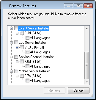

Download Managerインストーラコンポーネントを非表示化/削除
次の3つのオプションがあります:
  • のツリー構造のチェックボックスをクリアして、Webページからのコンポーネントを非表示にするDownload Managerことができます。コンポーネントはマネジメントサーバーにインストールされたままであり、Download Managerのツリー構造のチェックボックスを選択することで、迅速にコンポーネントを再び利用可能にできます。
  • マネジメントサーバーにあるコンポーネントのインストールを削除します。コンポーネントはDownload Managerに表示されなくなりますが、コンポーネントのインストールファイルはC:\Program Files (x86)\Milestone\XProtect Download Managerに保存されるため、必要であれば、この後再インストールすることができます。
    1. Download Managerで、機能の削除をクリックします。
    2. 機能の削除ウィンドウで、削除する機能を選択します。
    3. OKはいをクリックします。
