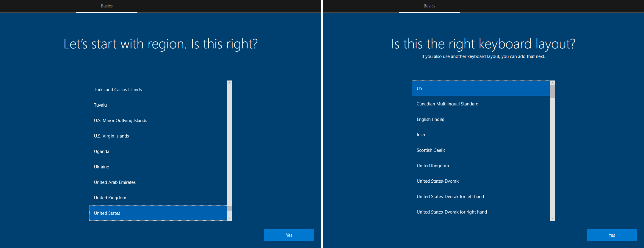

Configure el país, el idioma, el teclado y la información de la cuenta:
  1. Seleccione su región y haga clic en .
  2. Seleccione la distribución de teclado correcta y haga clic en .

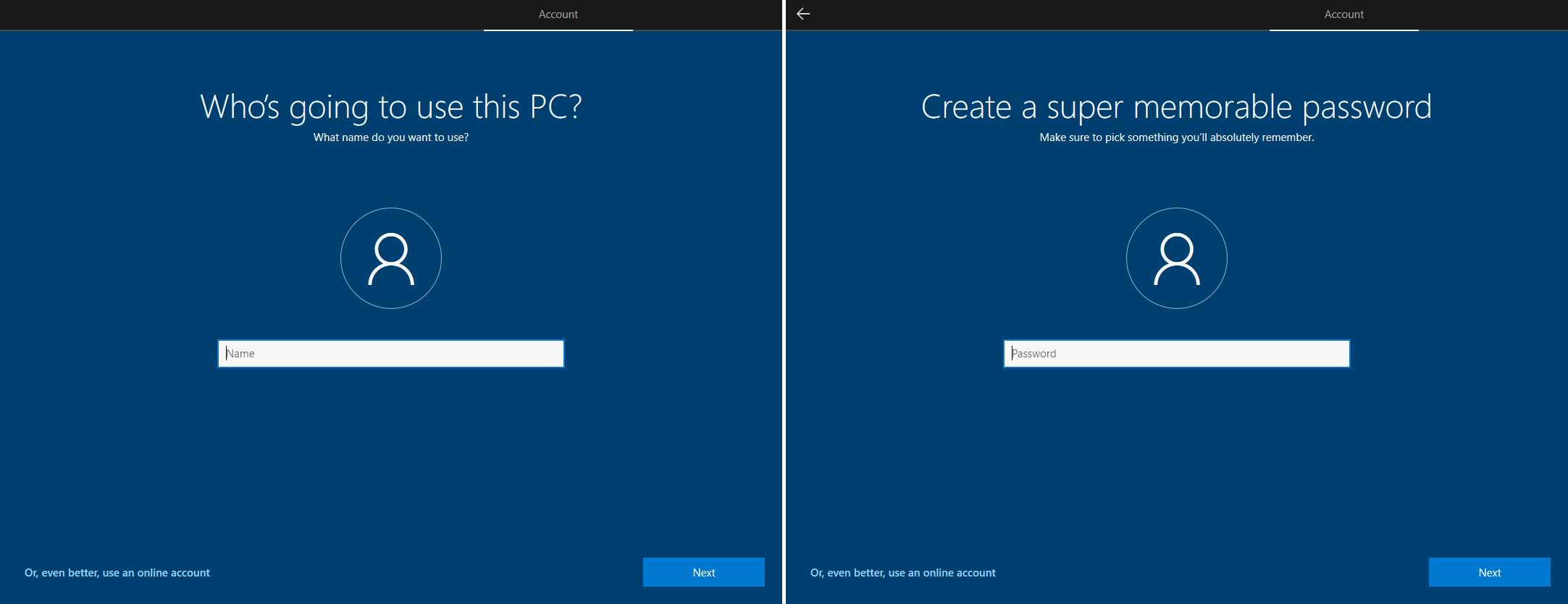

  4. Cree una cuenta de usuario y haga clic en Siguiente.
  5. Cree la contraseña y haga clic en Siguiente.
  6. Confirme la contraseña y haga clic en Siguiente.

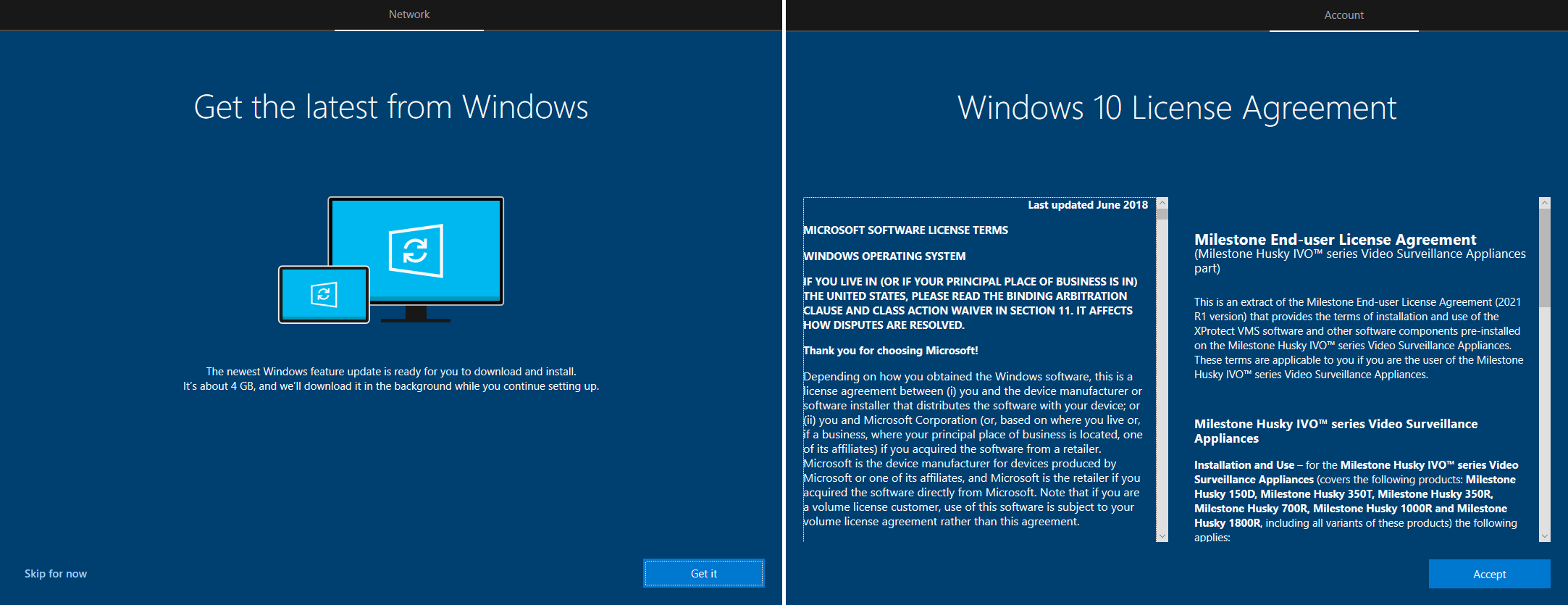

  8. Obtenga las últimas actualizaciones o haga clic en Omitir por ahora.
  9. Aceptar los acuerdos de licencia.
