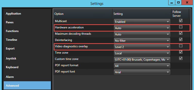

Kontrollera hårdvaruaccelerationsinställningarna.
  1. Gå till Inställningar > Avancerat > Hårdvaruacceleration.
  2. Det finns två alternativ för hårdvaruacceleration: Auto och Av.
    Välj de förvalda inställningen Auto.
    Hardware acceleration settings in XProtect Smart Client.
  3. Gå till Videodiagnostiksöverlagring.
  4. För att göra den befintliga statusen för videoströmmen, inklusive GPU-resursen som används för hårdvaruaccelerationen, synlig, välj Nivå 2.
  5. Denna inställning gäller för alla visningselement. Dölj är standardinställning.
    Videodiagnostiksöverlagringsstatus för Hårdvaruacceleration kan vara: Intel, NVIDIA eller Av.
    The video diagnostics status for hardware acceleration in XProtect Smart Client.
    Om statusen är Av, fortsätt att undersöka din dator så att du, om möjligt, kan aktivera hårdvaruacceleration och säkerställa att alla resurser för hårdvaruacceleration används.

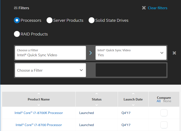

Kontrollera att stöd för CPU Quick Sync finns
Ta reda på om din processor stöder Intel Quick Sync Video eller inte:
  1. Besök Intels webbplats (https://ark.intel.com/Search/FeatureFilter?productType=processors/).
  2. I menyn ställer du in processorer och Intel Quick Sync Video-filtret till Ja.
  3. Letar rätt på din CPU på listan.

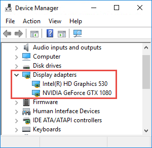

Undersök enhetshanteraren.
Se till att det finns en Intel- eller NVIDIA-skärmadapter i Windows enhetshanterare.
Hardware acceleration in XProtect Smart Client - examine the device manager.
Du kan ansluta dina displayer till alla tillgängliga displayadaptrar. Om en mer kraftfull bildskärmsadapter är tillgänglig på din dator, vanligen NVIDIA eller AMD®, kan du ansluta dina bildskärmar till adaptern för att använda alla tillgängliga GPU-resurser till hårdvaruaccelererad avkodning och rendering.
Alla NVIDIA-displayadaptrar stöder inte hårdvaruacceleration. Se Kontrollera NVIDIA:s hårdvaruaccelerationsstöd.
Om Intel grafikkort inte finns, aktivera Intel grafikkort i BIOS. Se Aktivera Intels displayadapter i BIOS.
