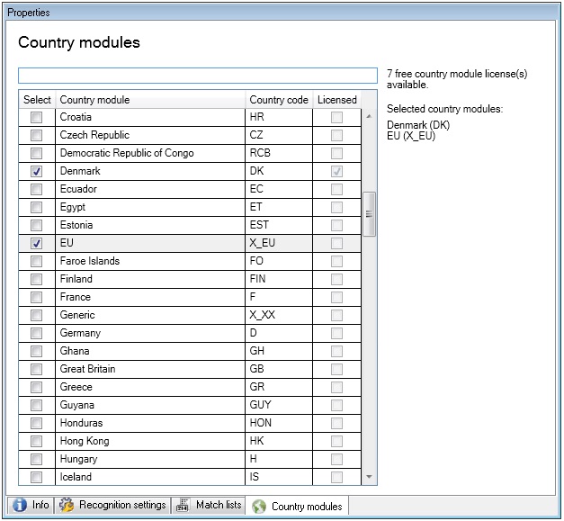

Aba módulo de país
Aqui são selecionados os módulos de país a serem usados na câmera LPR específica. As listas que você pode escolher dependem de quais módulos estão instalados e das suas licenças (consulte Licenças XProtect LPR).
Módulo de país é um conjunto de regras que definem placas de licença de um determinado tipo e forma como pertencentes a um determinado país, estado ou região.
Módulos já licenciados aparecem com uma marca de verificação na coluna Licenciado. Se o módulo de país que você está procurando não está em sua lista, entre em contato com o fornecedor.
Nome |
Descrição |
Selecionar |
Clique para marcar ou desmarcar um módulo de país. A lista dos módulos de países selecionados no lado direito é atualizada automaticamente. |
Módulo de País |
Lista os módulos de países instalados. |
Código de País |
Letras que identificam um módulo de país. |
Licenciado |
Mostra se um módulo de país já está licenciado. Você pode selecionar um módulo de país licenciado para quantas câmeras desejar. |
Após ter alterado as configurações de sua câmera LPR, valide sua configuração (consulte Validar configuração) para ver se o sistema reconhece placas com a qualidade esperada.
