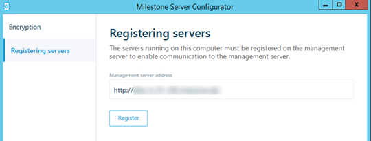

レコーディングサーバーを登録すると、マネージメントサーバーに接続するように設定できます。登録を扱うマネージメントサーバーの一部は、Authorization Serverサービスです。
  1. Windowsのスタートメニューまたはレコーディング サーバーのトレイアイコンのいずれかからServer Configuratorを開きます。
  2. Server Configurator[サーバーの登録]を選択します。
  3. 管理サーバーのアドレスと、コンピュータ上のサーバーを接続したいスキーム (httpまたはhttps) を確認し、[登録]をクリックします。
管理サーバーの登録が成功したことを示す確認メッセージが表示されます。
レコーディングサーバーの交換」も参照してください。

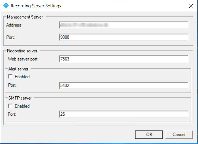

管理サーバーのパラメータを指定するには、レコーディングサーバーを再インストールする必要はありません。次の方法で基本設定を変更/確認できます。
  1. レコーディングサーバーを実行しているコンピュータで、通知エリアにあるレコーディングサーバーアイコンを右クリックします。
  2. レコーディングサーバーサービスの停止を選択。
  3. レコーディングサーバーアイコンを再び右クリックし、設定の変更を選択します。
    レコーディングサーバーの設定ウィンドウが表示されます。
  4. たとえば、以下の設定を確認するか変更します:
    • 管理サーバー: アドレス: レコーディング サーバーを接続する必要のある管理サーバーのIPアドレスまたはホスト名を指定します。
    • 管理サーバー: ポート: 管理サーバーと通信する際に使用するポート番号を指定します。これは必要に応じて変更できますが、ポート番号は常に管理サーバーで設定されているポート番号に一致しなくてはなりません。このシステムで使用するポートを参照してください。
    • レコーディング サーバー: Webサーバー ポート: レコーディング サーバーのWebサーバーと通信する際に使用するポート番号を指定します。このシステムで使用するポートを参照してください。
    • レコーディング サーバー: アラートサーバーポート:レコーディング サーバーのアラート サーバーと通信する際に使用するポート番号を有効にして指定します。ここでデバイスからのイベント メッセージを受領します。このシステムで使用するポートを参照してください。
    • SMTPサーバー: ポート: レコーディング サーバーのSMTPサービスと通信する際に使用されるポート番号を有効にして指定します。このシステムで使用するポートを参照してください。
  5. OK をクリックします。
  6. レコーディングサーバーサービスを再開するには、[レコーディングサーバー]アイコンを右クリックして[レコーディングサーバーサービスの開始]を選択します。
レコーディングサーバーサービスを停止すると、レコーディングサーバーの基本設定を確認/変更している間は、ビデオ録画やビデオのライブ再生ができません。

Recording Server Managerトレイ アイコンを右クリックして[設定の変更]を選択すると、以下を指定できます:
名前
説明
アドレス
IPアドレス (例: 123.123.123.123) またはレコーディング サーバーを接続する管理サーバーのホスト名 (例: ourserver)。レコーディング サーバーは管理サーバーと通信できるため、この情報は必要です。
ポート
管理サーバーと通信する際に使用されるポート番号。デフォルトは9000です。これは必要に応じて変更できます。
Webサーバー ポート
Webサーバーのリクエストに対応する際に使われるポート番号 (例: PTZカメラ コントロール コマンドの対応、参照およびXProtect Smart Clientからのライブ リクエスト)。 デフォルトは7563です。これは必要に応じて変更できます。
アラートサーバーポート
レコーディング サーバーがTCP情報を受信する際に使われるポート番号 (イベント メッセージの送信でTCPを使用するデバイスもあります)。 デフォルトはポート5432です (デフォルトで無効になっています)。必要に応じて、この順序は変更できます。
SMTPサーバーポート
レコーディング サーバーがSMTP情報を受信する際に使われるポート番号。SMTPは、サーバー間で電子メール メッセージを送信する標準です。メッセージや画像を監視システム サーバーに弟子メールで送信するためにSMTPを使用するデバイスもあります。デフォルトは25です。これは有効・無効にできます。必要に応じて、ポート番号は変更できます。
