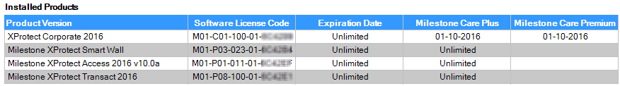

インストールされている製品
XProtect VMS用のすべてのインストールされた基本ライセンスと、同じソフトウェアライセンスファイルを共有するアドオン製品に関する次の情報が一覧表示されます。
- 製品とバージョン
- 製品のソフトウェアライセンスコード(SLC)。
- SLCの有効期限。通常は無制限です。
- Milestone Care Plusサブスクリプションの有効期限。
- Milestone Care Premiumサブスクリプションの有効期限。

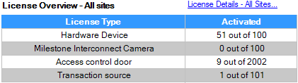

ライセンス概要 - すべてのサイト
アクティベーション済みハードウェアデバイスライセンスまたはソフトウェアライセンスファイルのその他のライセンス数と、システムで使用可能なライセンスの合計数を一覧表示します。追加ライセンスを購入せずにシステムを拡張できるかどうかを簡単に確認できます。
他のサイトでアクティベーションされたライセンスのステータスの詳細概要については、ライセンス詳細 - すべてのサイトリンクをクリックします。情報については、以下のライセンス詳細 - 現在のサイトセクションを参照してください。
アドオン製品のライセンスがある場合は、サイトナビゲーションペインのアドオン製品固有のノードの下に、これらに関する追加詳細情報が表示されます。

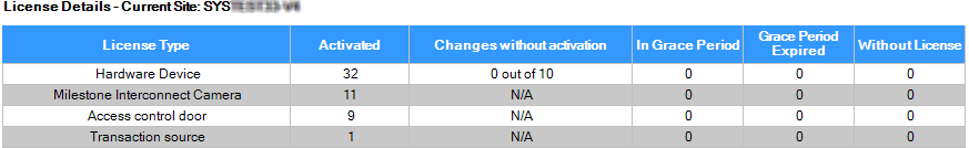

ライセンス詳細 - 現在のサイト
アクティベーション済み欄には、アクティベーション済みハードウェアデバイスライセンスまたはこのサイトの他のライセンスの数が一覧表示されます。
また、アクティベーションなしのデバイスの変更(説明付き)を参照)。アクティベーションなしの変更欄では、1年間で使用可能な数も確認できます。
アクティベートしていないため猶予期間で実行されているライセンスがある場合は、猶予期間欄に一覧表示されます。期限切れの最初のライセンスの有効期限は、表の下に赤色で表示されます。
猶予期間が終了する前にライセンスをアクティベートし忘れた場合は、動画がシステムに送信されなくなります。これらのライセンスは終了した猶予期間欄に表示されます。詳細情報は、猶予期間が切れた後にライセンスをアクティベートするを参照してください。
使用可能なライセンス数よりも使用済みライセンス数の方が多い場合は、ライセンスなし欄に一覧表示され、システムで使用できません。詳細については、追加ライセンスの取得を参照してください。
猶予期間中または猶予期間が期限切れのライセンスがある場合、またはライセンスがない場合は、Management Clientにログインするたびに、通知メッセージがポップアップ表示されます。
Management Clientでは、ライセンスのないハードウェアデバイスは感嘆符「!」表示で識別されます。感嘆符「!」は他の目的でも使用されます。感嘆符の上にマウスを置くと、目的が表示されます。
