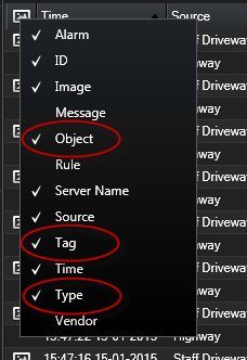

Abilitazione di elementi specifici LPR
Per poter visualizzare tutte le informazioni pertinenti relative ai riconoscimenti LPR nel XProtect Smart Client, nella scheda Gestione allarmi, procedere come segue:
  1. Nell'elenco Allarmi sulla scheda Alarm Manager, fare clic con il pulsante destro sull'icona Immagine accanto alla colonna Filtri rapidi. Selezionare dal menu: Oggetto, Etichetta e Tipo.
  2. Ora Tipo visualizza tutti gli eventi relativi a LPR, Etichetta visualizza il codice paese dei veicoli registrati e Oggetto ne visualizza i numeri di targa.
