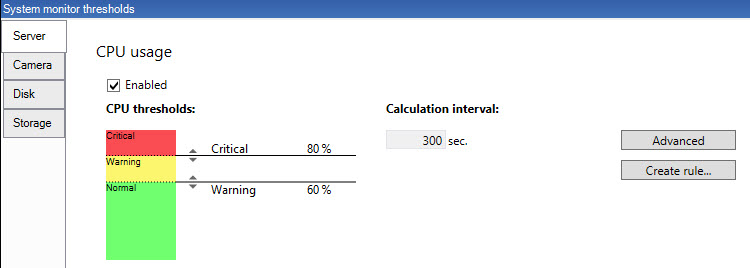

Définir les seuils du moniteur système
  1. Dans le volet de Navigation sur le site, sélectionnez Seuils du moniteur système.
  2. Cochez la case Activer du matériel pertinent si vous ne l’avez pas encore fait. La figure ci-dessous illustre un exemple.
  3. Faites glisser le curseur de contrôle des seuils vers le haut ou le bas afin d’accroître ou de réduire la valeur du seuil. Il y a deux curseurs disponibles pour chaque périphérique matériel présenté dans le contrôle des seuils, qui séparent les niveaux Normal, Avertissement et Critique.
  4. Indiquez la valeur de l’intervalle de calcul ou conservez la valeur par défaut.
  5. Si vous souhaitez définir les valeurs sur des périphériques individuels, cliquez sur Avancé.
  6. Si vous souhaitez spécifier des règles pour certains événements ou au sein d’intervalles de temps spécifiques, cliquez sur Créer une règle.
  7. Une fois que vous avez réglé les différents niveaux de seuils et intervalles de calcul, sélectionnez Fichier > Enregistrer dans le menu.
Exemple de paramètre de seuil :
  • Rouge : indique vous avez atteint l’état Critique
  • Jaune : il s’agit d’un état d’avertissement indiquant que vous avez presque atteint l’état Critique
  • Vert : indique un déroulement normal, au sein des valeurs de seuil sélectionnées

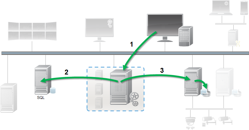

Organigramme pour la protection des preuves :
  1. L’utilisateur crée une protection des preuves dans XProtect Smart Client. Des informations sont envoyées au serveur de gestion.
  2. Management Server stocke les informations au sujet de la protection des preuves sur la base de données SQL.
  3. Le serveur de gestion informe le serveur d'enregistrement qu'il faut stocker et protéger les enregistrements protégés dans la base de données.
Lorsque l'opérateur crée une protection des preuves, les données protégées restent dans l'espace de stockage des enregistrements dans lequel elles ont été enregistrées et sont déplacées vers des disques d'archivage en même temps que les données non protégées, mais les données protégées :
  • Se conforment à la durée de rétention configurée pour la protection des preuves. Potentiellement indéfiniment
  • Conservent la qualité d’origine des enregistrements, même si la réduction a été configurée pour les données non protégées
Lorsqu'un opérateur crée des protections, la taille minimum d'une séquence est la durée choisie par la base de données pour diviser les fichiers enregistrés. Par défaut, cette durée est fixée à une heure. Vous pouvez modifier ce paramètre, mais vous devrez alors personnaliser le fichier RecorderConfig.xml sur le serveur d'enregistrement. Si une petite séquence s'étend sur deux périodes d'une heure, le système verrouille les enregistrements des deux périodes.
