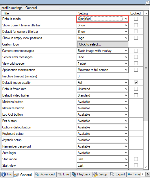

Définir le mode simplifié comme le mode par défaut
Par l’intermédiaire des profils Smart Client, vous pouvez configurer votre système pour qu’il ouvre automatiquement XProtect Smart Client en mode simplifié avec un ensemble limitée de fonctionnalités et d’onglets. Par défaut, XProtect Smart Client s’ouvre en mode avancé avec l’ensemble complet de fonctionnalités et d’onglets.
Si l’opérateur XProtect Smart Client décide de passer à un mode différent que le mode par défaut, XProtect Smart Client se souviendra de ce paramètre la prochaine fois que l’opérateur ouvrira le programme.
  1. Dans Management Client, développez le nœud Client.
  2. Sélectionnez le profil Smart Client pertinent.
  3. Cliquez sur l'onglet Général.
  4. Dans la liste Mode Smart Client par défaut, sélectionnez Simplifié. XProtect Smart Client s’ouvre à présent en mode simplifié pour les utilisateurs associés au profil Smart Client actuel.
Empêcher des opérateurs de permuter entre mode simple et avancé
Dans XProtect Smart Client, les opérateurs peuvent permuter entre le mode simple et le mode avancé. Toutefois, vous pouvez empêcher les opérateurs XProtect Smart Client de permuter entre les deux modes. Techniquement, vous devez verrouiller les paramètres déterminant si XProtect Smart Client s'ouvre en mode simple ou avancé.
  4. Vérifiez que la liste Mode par défaut Smart Client a la valeur appropriée. Si Activé, XProtect Smart Client s’ouvre en mode simple.
  5. Cochez la case Verrouillé. Le bouton Changer de mode dans XProtect Smart Client est masqué.
