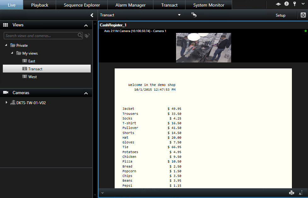

Observer les transactions en direct
Vous pouvez observer les transactions en temps réel, en combinaison avec une surveillance vidéo en direct à partir des caméras d'enregistrement des transactions. Par exemple, vous pouvez observer une caisse enregistreuse, le vendeur et les transactions en cours.
Vous avez mis en place une vue pour afficher les transactions. Pour plus d'informations, voir Configurer des vues pour les transactions.
Étapes :
- Dans l'onglet En direct, développez le volet Vues.
Choisissez une configuration de vue pour les transactions. Les justificatifs défilent sur l'écran s'il y a des opérations en cours, et la vidéo en direct des caméras associées est affichée.
Si l'élément de vue de la transaction est plus étroit que le justificatif, une barre de défilement horizontale vous permet de visualiser la partie du justificatif qui est cachée. Si vous essayez d'accéder à la barre de défilement, la barre d'outils de l'élément de vue s'affiche en couvrant la barre de défilement. Pour accéder à la barre de défilement, appuyez et maintenez la touche Ctrl tout en déplaçant le curseur dans la zone d'élément de vue.
Sélectionnez
pour modifier la taille de la police des reçus.
