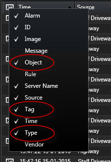

Pour voir toutes les informations concernant la reconnaissance de plaque dans votre XProtect Smart Client, sur l'onglet Gérer les alarmes, faites ce qui suit :
- Dans l'onglet Gestionnaire d’alarme, dans la liste Alarmes, cliquez avec le bouton droit sur l'icône Image
à côté de la colonne Filtres rapides. Dans le menu, sélectionnez : Objet, Balise, et Type. - Maintenant, Type affiche tous les événements associés au LPR, Balise affiche leur code pays, et Objet affiche les numéros de plaque d’immatriculation des véhicules enregistrés.
