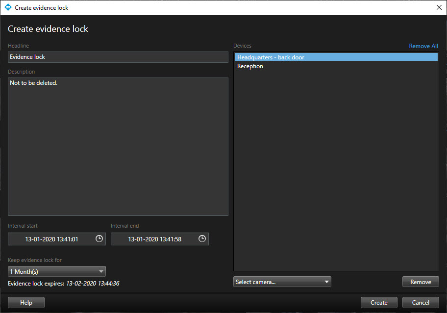

Vpravo od časové osy klikněte na možnost Uzamčení sekvence > Vytvořit. Otevře se okno.
- V okně uzamčení sekvence zadejte pro toto uzamčení titulek a případně i popis.
- Informace o zbývajících polích najdete v části Nastavení uzamčení sekvence.
- Klikněte na možnost Vytvořit. Pokud bylo uzamčení sekvence úspěšně vytvořeno, můžete kliknout na možnost Podrobnosti a zkontrolovat, jak co proběhlo. Viz Zprávy o stavu uzamčení sekvence.
- Časový rozsah zahrnuje všechny vybrané výsledky vyhledávání. Chcete-li změnit časový rozsah, použijte políčka Začátek intervalu a Konec intervalu.
- Klikněte na možnost Vytvořit. Objeví se okno, které vás bude informovat o pokroku uzamčení sekvence. Kliknutím na položku Podrobnosti zobrazíte, co se podařilo a co ne. Viz Zprávy o stavu uzamčení sekvence.
Název |
Popis |
Titulek |
Titulek uzamčení důkazů. |
Popis |
Popis uzamčení důkazů. |
Začátek intervalu |
Upravte počáteční datum a čas pro video sekvence, které chcete ochránit. |
Konec intervalu |
Upravte koncové datum a čas pro video sekvence, které chcete ochránit. |
Uchovat uzamčení důkazů na |
Zadejte, na jak dlouho chcete důkazy ochránit. V závislosti na svých uživatelských právech můžete mít tyto možnosti: hodiny, dny, týdny, měsíce, roky, neomezeně nebo uživatelsky definováno. Pokud vyberete možnost Uživatelsky definováno, klikněte na tlačítko kalendáře, vyberte datum a poté čas upravte ručně. Jakmile dokončíte nastavování, zobrazí se datum a čas, kdy uzamčení důkazů vyprší. |
Vybrat kameru |
Kliknutím vyberete další kamery, které mají být zahrnuty v uzamčení důkazů. |
Odebrat / Odebrat vše |
Kliknutím odeberete z uzamčení důkazů jednu vybranou kameru nebo všechny kamery. |
