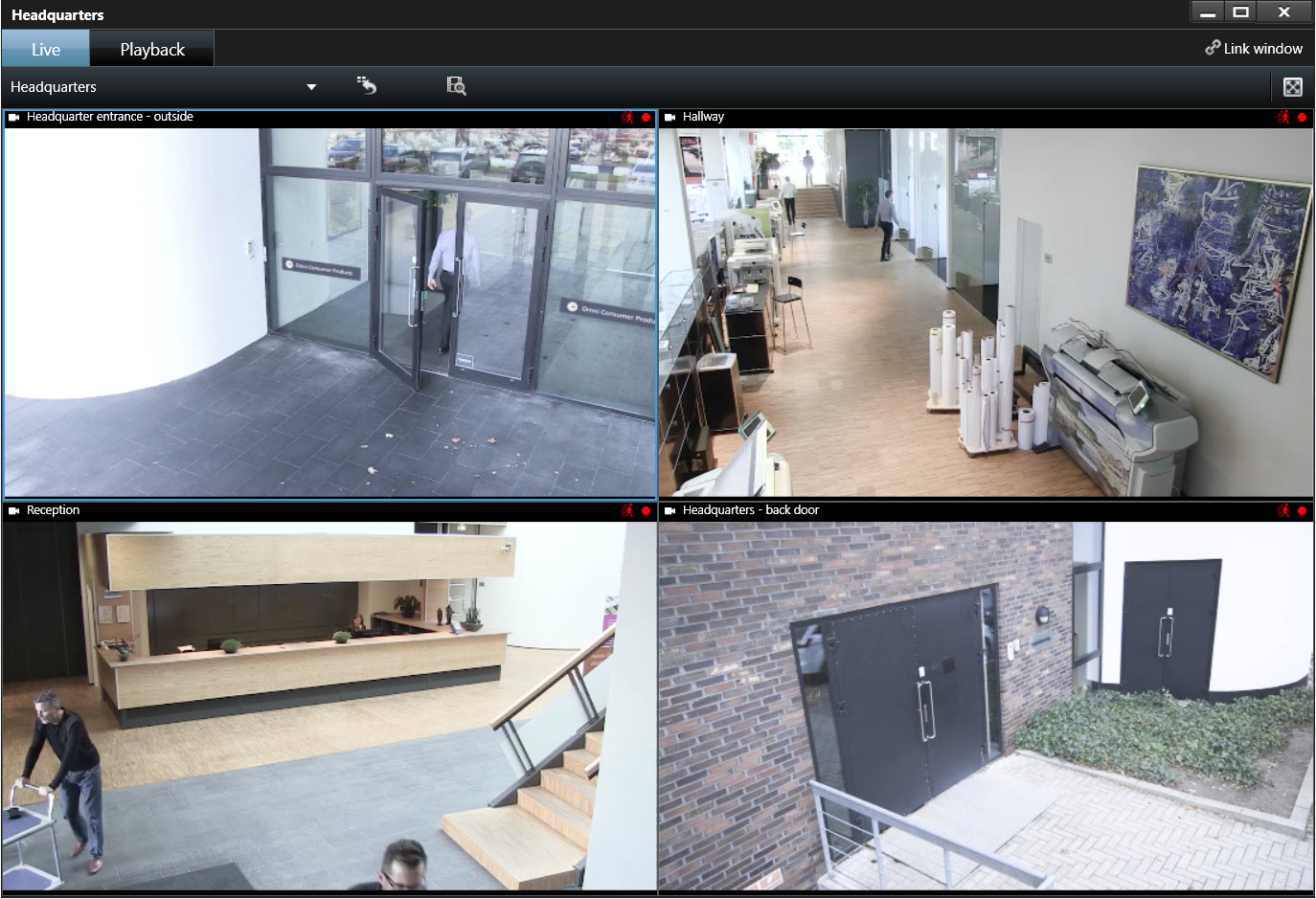

多重窗口或显示器(已解释)
可以将单独视图发送到单独的窗口或显示器,同时使 XProtect Smart Client 的主窗口在背景显示,因此您可以同时观看几个窗口。选中的摄像机或项目在显示时始终带有蓝色边线。
您可以将任意视图发送到:
主显示器,从而在计算机主显示器上以单独全屏窗口显示视图,同时将主窗口隐藏在其后
默认情况下会隐藏选项卡和控件。按 ESC 以重新显示选项卡和某些控件。
副显示器,从而在另一个监视器(如果可用)上的全屏窗口中显示视图。主窗口在主监视器上保持可见状态。
浮动窗口,从而在单独窗口中显示视图。您可以打开任意数量的浮动窗口,并将它们拖动到连接到计算机的任何监视器上。
单击链接窗口以将浮动窗口中的时间与主窗口中的时间同步。
