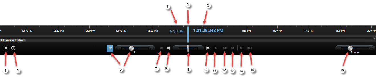

时间轴显示当前视图中显示的所有摄像机记录片段的总览。 两个时间轴显示在时间轴区域中:
  • 上方时间轴显示所选摄像机的记录片段。
  • 下面的时间轴用于显示视图中所有的摄像机,包括选定的摄像机。如果您已经链接了浮动窗口,那么这些还将包括在下面的时间轴上。
您将在时间轴中看到这些颜色:
  • 浅红色表示录制内容
  • 红色表示移动
  • 浅绿色表示输入的音频
  • 绿色表示输出音频
有关颜色代码的图例,请在最右端单击小问号。
  • 向右或向左拖动时间轴以便及时移动,或使用鼠标滚轮。
  • 若要调整时间轴的范围,按下 CTRL 并同时使用滚轮。
时间导航控件(已解释)
- 播放日期和时间是所有摄像机绑定的时间,除非您在独立播放模式下。当您播放记录时,视图中的所有视频都将来自同一时间。但是,某些摄像机仅在侦测到移动时进行记录。此外,视图中的一台或多台摄像机在指定时间点可能没有任何匹配的记录视频。那么,在指定时间点之前数据库中的最后一个图像将变灰。
- 时间轴时间用蓝色垂直线表示。
- :通过拖动时间轴上的开始和结束时间指示器来选择时间段(通常在您导出视频时)(请参阅 XProtect 格式设置)。再次单击以查看没有选定时间的时间轴。
- :通过指定日期和时间跳转到特定时间点。
- 播放速度滑块可以让您更改当前的播放速度。将滑块移至左侧可慢速移动,移至右侧可快速移动。单击 1x 为正常速度。
- :移动到当前查看图像的前一个图像。
播放按钮
- : 按时间反向播放。
暂停:在单击按时间反向播放按时间正向播放后,按钮变为暂停按钮。此操作可暂停播放,而无需移动鼠标指针。
- :调整速度。将其向右拖动可加快正向播放速度。将其向左拖动可加快反向播放速度。
- 按时间正向播放。
- 移动到当前查看图像的下一个图像。
导航按钮
- 移动到数据库中选定摄像机的第一个图像。
- 移动到前一个片段的第一个图像。
- 移动到下一个片段的第一个图像。
- 移动到数据库中选定摄像机的最后一个图像。
- 在时间轴中指定播放的时间范围

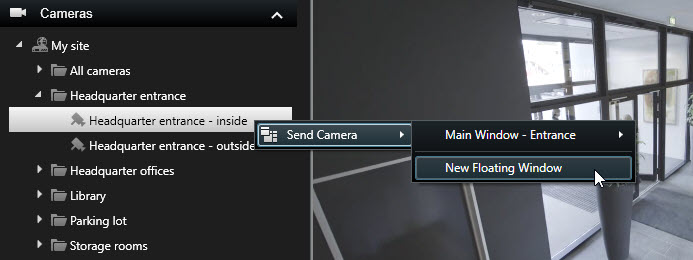

如果您通过摄像机窗格中的树结构访问摄像机,则可以在播放选项卡上的新窗口中打开各个摄像机。
