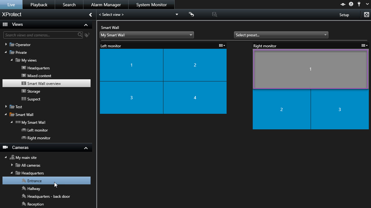

Smart Wall 总览(已解释)
Smart Wall 总览是 Smart Wall 及其组成的监视器的图形表示。 总览使您可以控制在 Smart Wall 上显示的内容。
该图像显示带有两个监视器的 Smart Wall 总览:
  • 左监视器有一个 2x2 布局
  • 右监视器有一个 1+5 布局
Smart Wall 总览中的蓝色拼贴图正在显示内容。灰色拼贴图为空。
如果您的组织有多个 Smart Wall,请在 Smart Wall 列表中选择您所需的 Smart Wall
选择预设列表使您可以选择并激活预先配置的 Smart Wall 预设。
选择 Smart Wall 和预设后,其他用户可以选择不同的Smart Wall、预设或两者。

    1. 视图窗格中,选择包含 Smart Wall 总览的视图。
    2. 摄像机窗格中,找到要添加的摄像机。
    3. 将摄像机拖到 Smart Wall 总览中某个监视器中的拼贴图。 来自摄像机的视频显示在 Smart Wall 中。
    4. 要验证您添加了正确的摄像机,请单击 Smart Wall 总览中的摄像机图标。 此时会出现预览。
