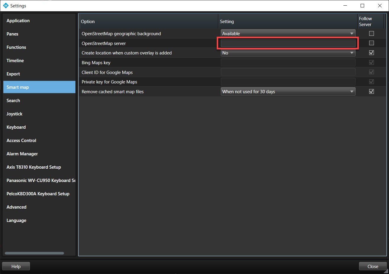

OpenStreetMap 拼贴图服务器(说明)
如果您使用 OpenStreetMap 作为智能地图的地理背景,则可以更改拼贴图服务器。这使您可以使用本地拼贴图服务器。例如,如果您的组织有自己的区域(如机场或港口)地图。
使用本地拼贴图服务器不需要访问互联网。
您也可以使用商业性拼贴图服务器。Milestone 没有为 OpenStreetMap 提供拼贴图服务器解决方案。
可以通过两种方法指定拼贴图服务器地址:
  • Management Client 中 - 在 Smart Client 配置文件上设置拼贴图服务器地址。服务器地址适用于分配给 Smart Client 配置文件的所有 Smart Client 用户
  • XProtect Smart Client 中 - 在设置对话框中设置拼贴图服务器地址。服务器地址仅适用于该 Smart Client 安装
更改 OpenStreetMap 拼贴图服务器
步骤:
  1. 单击右上角的 ,然后单击 设置以打开设置窗口。
  2. 在左侧部分中,单击智能地图
  3. OpenStreetMap 服务器字段中,执行以下其中一种操作:
    • 输入服务器地址。如果该字段呈灰显状态,表示它已在服务器端被锁定
    • 要使用服务器端指定的服务器(如有),请选中跟随服务器复选框
  4. 单击确定。下次加载智能地图时,将会使用您指定的 OpenStreetMap 服务器。
如果没有指定服务器地址,或者服务器地址无效,则 OpenStreetMap 无法用作地理背景。

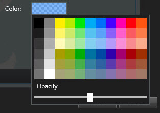

使形状文件中的区域显示更加明显(智能地图)
使用多边形形状文件时与这一主题相关。
如果您想使用 智能地图 上由近似多边形组成的形状文件,您可能需要彼此区分不同的多边形。您可以通过降低为形状文件选择的颜色不透明度实现这一点。多边形的边缘将突出显示。
步骤:
  1. 遵循在 智能地图 上添加自定义覆盖所述的步骤。
  2. 选择颜色时,将不透明度滑块向左侧拖动,直至您对透明度满意为止。
  3. 单击保存

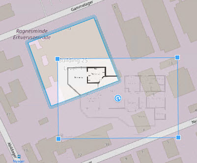

调整自定义覆盖的位置、大小或对齐
您可以将覆盖移动到地图上的不同位置,使其变大或变小以及旋转。例如,如果您的覆盖未进行地理参考,或者覆盖已进行地理参考但出于某原因无法与地理背景完全一致,则这很有用。
步骤:
  1. 选择包含智能地图的视图,然后单击设置
  2. 右键单击覆盖并选择编辑位置
  3. 要调整覆盖大小或旋转覆盖:
    • 请单击并拖动角控点
    • 要围绕某一特定点旋转覆盖,请将旋转点移动到地图上该点的位置。然后单击并拖动角控点
  4. 要在地图上移动覆盖,请单击并拖动此覆盖。
  5. 要保存更改,请单击保存

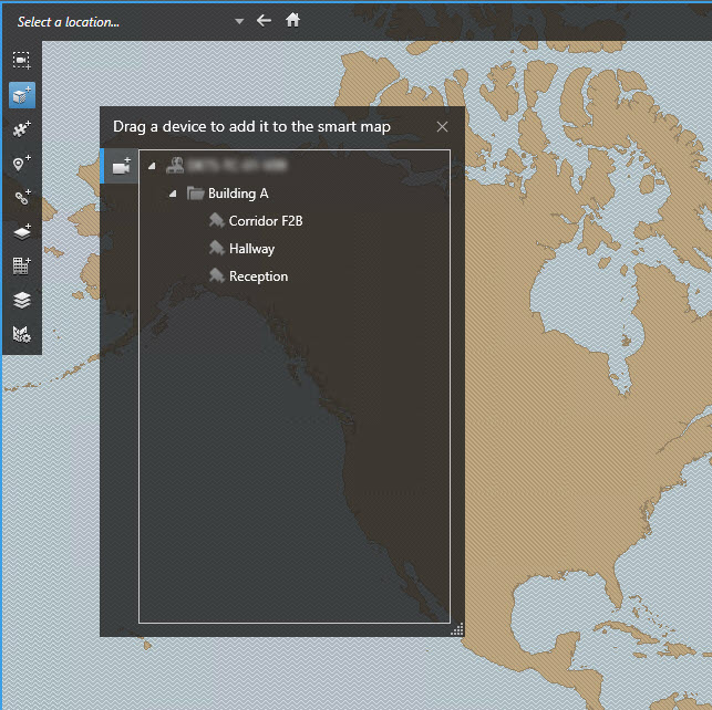

将摄像机添加到智能地图
如果您的系统管理员在 Management Client 中指定了摄像机的地理坐标,当您添加时,摄像机将自动在智能地图中定位。否则,您必须亲自将其放置在精确的地理位置。
  2. 要添加一台或一组摄像机:
    添加摄像机之前,好的做法是放大到地图上的位置。这样就可以很容易准确定位摄像机。
    • 展开系统概述窗格,找到摄像机或摄像机组,然后将其拖动到 智能地图 上要显示它的点。您可以向后拖动摄像机以进行重新定位
    • 在智能地图工具栏上,选择 添加设备 > 添加摄像机,然后选择摄像机。将摄像机拖到智能地图上。
  3. 要保存更改,单击设置以退出设置模式。

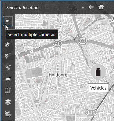

  5. 要删除单个摄像机,请右键单击该摄像机,然后选择删除摄像机
  6. 要删除多个摄像机:
    1. 在智能地图工具栏上,单击选择多个摄像机
    2. 单击并拖动以选择多个摄像机,或按住 CTRL 然后单击各个摄像机。
    3. 右键单击所选摄像机之一,然后选择删除摄像机
  7. 再次单击设置以退出设置模式。

将楼层平面图添加至层级(智能地图)
您可以将自定义覆盖(例如楼层平面图图像)添加到您建筑物的层级,以帮助显示建筑物中一个层级的内部结构。当您在各个层级上导航时,会自动显示相关的楼层平面图。
步骤:
  1. 在您的智能地图上导航至建筑物。如有必要,放大。
  2. 选择建筑物。右侧显示了一个窗格,显示建筑物的层级。
  3. 单击设置进入设置模式。
  4. 选择您想要添加自定义覆盖的层级。
  5. 在左上角,单击 添加自定义覆盖,然后单击建筑物轮廓内的任何位置。 会显示一个窗口。
  6. 选择自定义覆盖的类型。有关详细信息,请参阅自定义覆盖(已解释)
  7. 在您的计算机上选择文件存储的位置并单击继续。自定义覆盖显示为蓝色轮廓。
  8. 将它拖到建筑物的轮廓上,并使用轴心点和角控点来旋转和重新定位自定义覆盖。
  9. 在顶部的栏中,单击保存
  10. 再次单击设置以退出设置模式。

将摄像机添加到建筑物(智能地图)
在创建一个建筑物并添加了层级之后,您可以添加摄像机。如果已指定默认层级,那么摄像机就会与之相关联。否则,摄像机与第一层级关联。您可以更改此关联,将摄像机与建筑物中的任何层级关联。
步骤:
  2. 单击设置进入设置模式。
  3. 单击添加摄像机
  4. 再次单击您想要定位摄像机的位置。将出现一个对话框。
  5. 选择所需的摄像机,并单击确定。对于您想要添加的每个摄像机,重复步骤 3-5。
  6. 若要将摄像机与一个或多个层级关联,右键单击摄像机并选择所需层级。
  7. 再次单击设置以退出设置模式。
如果未选择任何层级,那么在所有层级上都可看到摄像机。
