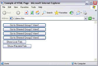

I följande exempel har vi skapat två delade grupper i XProtect Smart Client. Vi kallar dem Grupp1 och Grupp2. Varje grupp innehåller de två vyerna Vy1 och Vy2.
Vi har också skapat en HTML-sida med knappar som man kan använda för att växla mellan de fyra vyerna och mellan två av flikarna i XProtect Smart Client, Live och Uppspelning. I en webbläsare ser HTML-sidan ut så här:
HTML-sida med knappar för navigering mellan vyer och flikar
Vi har sparat HTML-sidan lokalt, i det här fallet på användarens C-enhet. När HTML-sidan används för navigering måste HTML-sidan sparas lokalt på grund av säkerhetsfunktioner i Internet Explorer.
När du sparar HTML-sidan lokalt ska du spara den på en plats som en stabil sökväg kan anges för, till exempel i en mapp direkt under C-enhet (exempel: C:\minmapp\fil.htm). Det fungerar inte att spara HTML-sidan på skrivbordet eller i användarens mapp Mina dokument på grund av Windows metod för att hantera sökvägar till dessa mappar.
Vi har sedan importerat HTML-sidan till de önskade XProtect Smart Client-vyerna.

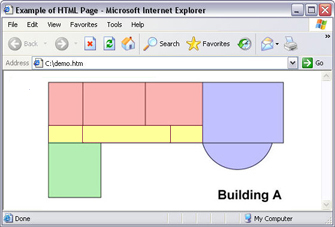

Du kan också skapa en HTML-sida med mer avancerat innehåll, till exempel en kartbild som man kan använda för att växla mellan vyer.
I följande exempel använder vi samma två grupper och vyer som i föregående exempel. I stället för knappar har vi skapat en HTML-sida med en planritning och skapat en kartbild utifrån planritningen. I en webbläsare ser HTML-sidan ut så här:
HTML-sida med en kartbild för navigering mellan vyer
Vi delade upp ritningen i fyra olikfärgade zoner och definierade en kartbild för varje zon. Användare kan klicka på den zon som de vill visa kamerabilderna från.
Den röda zonen motsvarar exempelvis knappen Gå till Delad Grupp2 Vy2 i det förra exemplet. Om du klickar på den röda zonen, visas Vy2 i Grupp2.
