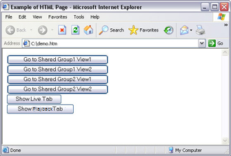

In het volgende voorbeeld zijn in XProtect Smart Client twee gedeelde groepen gemaakt: Group1 en Group2. Beide groepen bevatten twee weergaven: View1 en View2.
Verder is een HTML-pagina gemaakt met knoppen waarmee gebruikers kunnen schakelen tussen vier verschillende weergaven en tussen twee tabbladen van XProtect Smart Client: Live en Afspelen. In een browser ziet deze HTML-pagina er als volgt uit:
HTML-pagina met navigatieknoppen voor weergaven en tabbladen
De HTML-pagina is lokaal opgeslagen, in dit geval op station C: van de gebruikerscomputer. Wanneer de HTML-pagina voor navigatie wordt gebruikt, moet de HTML-pagina lokaal worden opgeslagen vanwege beveiligingsvoorzieningen in Internet Explorer.
Wanneer u de HTML-pagina lokaal opslaat, moet u dit doen op een locatie waarnaar een eenduidig pad kan worden gedefinieerd, zoals een map op station C: van de gebruikerscomputer (bijvoorbeeld C:\mijnmap\bestand.htm). Wanneer de HTML-pagina op het bureaublad of in de map Mijn documenten van de gebruiker wordt opgeslagen, zal dit niet juist werken door de manier waarop in Windows het pad naar dergelijke locaties wordt samengesteld.
Vervolgens is de HTML-pagina geïmporteerd in de gewenste weergaven in XProtect Smart Client.

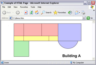

U kunt ook een HTML-pagina maken met een meer geavanceerde inhoud, bijvoorbeeld een afbeelding met hyperlinks waarmee gebruikers tussen weergaven kunnen schakelen.
Het volgende voorbeeld maakt gebruik van de twee groepen en twee weergaven uit het vorige voorbeeld. In plaats van knoppen is een HTML-pagina gemaakt die een plattegrond bevat. Op basis van deze plattegrond is een afbeelding met hyperlinks gemaakt. In een browser ziet deze HTML-pagina er als volgt uit:
HTML-pagina met een afbeelding met hyperlinks voor navigatie tussen weergaven
Voor dit voorbeeld is de plattegrond in vier gekleurde gebieden ingedeeld en is voor elk gebied een hyperlink gedefinieerd. Gebruikers kunnen op een gebied klikken om naar de weergave te gaan waarin camera’s van dat gebied worden getoond.
Het rode gebied in de afbeelding komt bijvoorbeeld overeen met de knop Go to Shared Group2 View2 uit het vorige voorbeeld. Als u op het rode gebied klikt, gaat u naar View2 in Group2.
