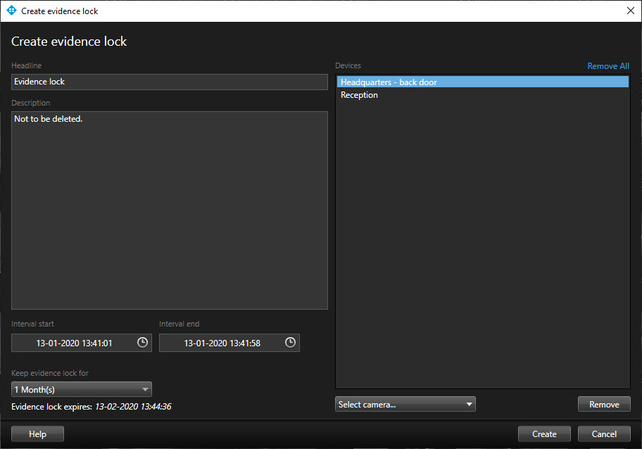

Klik rechts van de tijdlijn op Bewijsvergrendeling > Maken. Er wordt een venster weergegeven.
- Geef de bewijsvergrendeling een koptekst en optioneel een beschrijving.
- Raadpleeg Instellingen voor Bewijsvergrendeling voor meer informatie over de resterende velden.
- Klik op Maken. Als de bewijsmateriaal is gemaakt, kunt u klikken op Details om te bekijken wat er goed of fout is gegaan. Raadpleeg Statusberichten voor Bewijsvergrendeling.
Naam |
Beschrijving |
| Koptekst |
De koptekst van de bewijsvergrendeling. |
| Beschrijving |
Een beschrijving van de bewijsvergrendeling. |
| Begin van interval |
Hiermee past u de begindatum en -tijd aan voor de beeldenreeksen die u wilt beschermen. |
| Einde van interval |
Hiermee past u de einddatum en -tijd aan voor de beeldenreeksen die u wilt beschermen. |
| Bewijsvergrendeling behouden gedurende |
Hier geeft u op hoe lang u het bewijsmateriaal wilt beschermen. Afhankelijk van uw gebruikersrechten hebt u de volgende opties: uur, dag(en), week/weken, maand(en), jaar, oneindig of door gebruiker gedefinieerd. Als u Door gebruiker gedefinieerd selecteert, klikt u op de kalenderknop om een datum te selecteren en past u vervolgens de tijd handmatig aan. Als u klaar bent, worden de datum en tijd weergegeven waarop de bewijsvergrendeling verloopt. |
| Camera selecteren |
Klik hierop om meer camera’s te selecteren om op te nemen in de bewijsvergrendeling. |
| Verwijderen/Alles verwijderen |
Klik hierop om één geselecteerde camera of alle camera’s uit de bewijsvergrendeling te verwijderen. |
