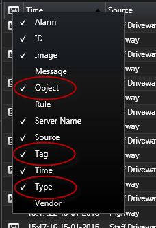

Ga als volgt te werk om alle relevante informatie met betrekking tot LPR-herkenning te bekijken in het tabblad Alarmbeheer van XProtect Smart Client:
  1. Ga naar het tabblad Alarmbeheer en rechtsklik in de lijst Alarmen op het pictogram Beeld naast de kolom Snelle filters. Selecteer het volgende in het menu: Object, Label en Type.
  2. Type toont nu alle gebeurtenissen die samenhangen met LPR, Label toont de landcodes en Object toont de kentekens van de geregistreerde voertuigen.
