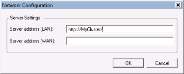

    4. 网络配置窗口中,将服务器的 URL 地址更改为群集的 URL 地址。 (此步骤仅适用于群集中的第一台服务器。)单击确定
