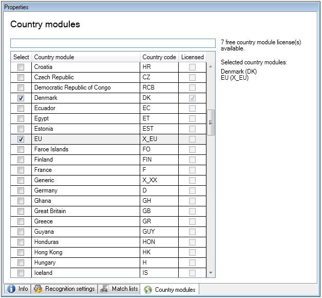

“国家/地区模块”选项卡
可在此处选择希望与特定 LPR 摄像机配合使用的国家/地区模块。可选择的列表取决于所安装的模块和牌照(参阅XProtect LPR 许可证)。
国家/地区模块是一组规则,用于限定属于特定国家、州/省或地区的特定类型和形式的牌照。
已获许可的模块在已许可栏中带有勾号。如果您查找的国家/地区模块不在列表中,请联系您的供应商。
名称 |
说明 |
选择 |
单击以选择或取消选择国家/地区模块。右侧的所选国家/地区模块列表会自动更新。 |
国家/地区模块 |
列出已安装的国家/地区模块。 |
国家/地区代码 |
识别国家/地区模块的字母。 |
已许可 |
显示国家/地区模块是否已获得许可。可为任意数量的摄像机选择已许可的国家/地区模块。 |
更改 LPR 摄像机的设置之后,验证配置(参阅验证配置),以查看系统是否能如预期一样识别出牌照。
