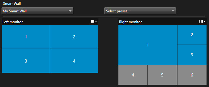

Обзор Smart Wall — это графическое представление Smart Wall и мониторов, из которых он состоит. Обзор позволяет контролировать вывод информации на Smart Wall.
На изображении показан обзор Smart Wall с двумя мониторами:
- На левом мониторе выбран макет 2x2
- На правом мониторе выбран макет 1+5
Голубые плитки в обзоре Smart Wall отображают содержимое. Серые плитки не задействованы.
Если у вашей организации несколько Smart Wall, выберите нужный Smart Wall в списке Smart Wall.

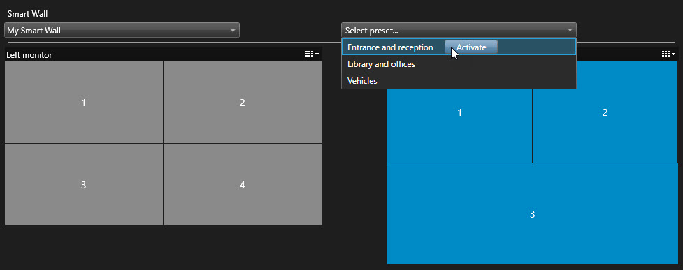

С помощью списка Выбор предварительной настройки можно выбирать и активировать предварительные настройки Smart Wall.
После выбора Smart Wall и настройки другой пользователь может выбрать другую Smart Wall, настройку или и то, и другое.

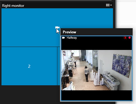

- Наведите указатель мыши на плитку. Номер на плитке сменится значком (например, камеры), который обозначает тип содержимого
- Нажмите плитку, чтобы просмотреть содержимое в окне Предв. просмотр. Панель инструментов в окне Предв. просмотр содержит опции для печати содержимого или его отправки на другую Smart Wall

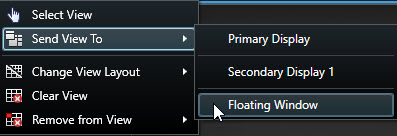

- На панели Виды разверните Smart Wall.
- Разверните Smart Wall, который нужно просмотреть.
- Нажмите правой кнопкой мыши все мониторы по очереди для вывода на предпочитаемые дисплеи.
- Нажмите Отправить вид на и выберите один из следующих вариантов:
- Основной дисплей — открывает полноэкранный режим на текущем дисплее
- Дополнительный дисплей — открывает полноэкранный режим на дополнительном дисплее, если он есть
- Плавающее окно — открывает новое плавающее окно

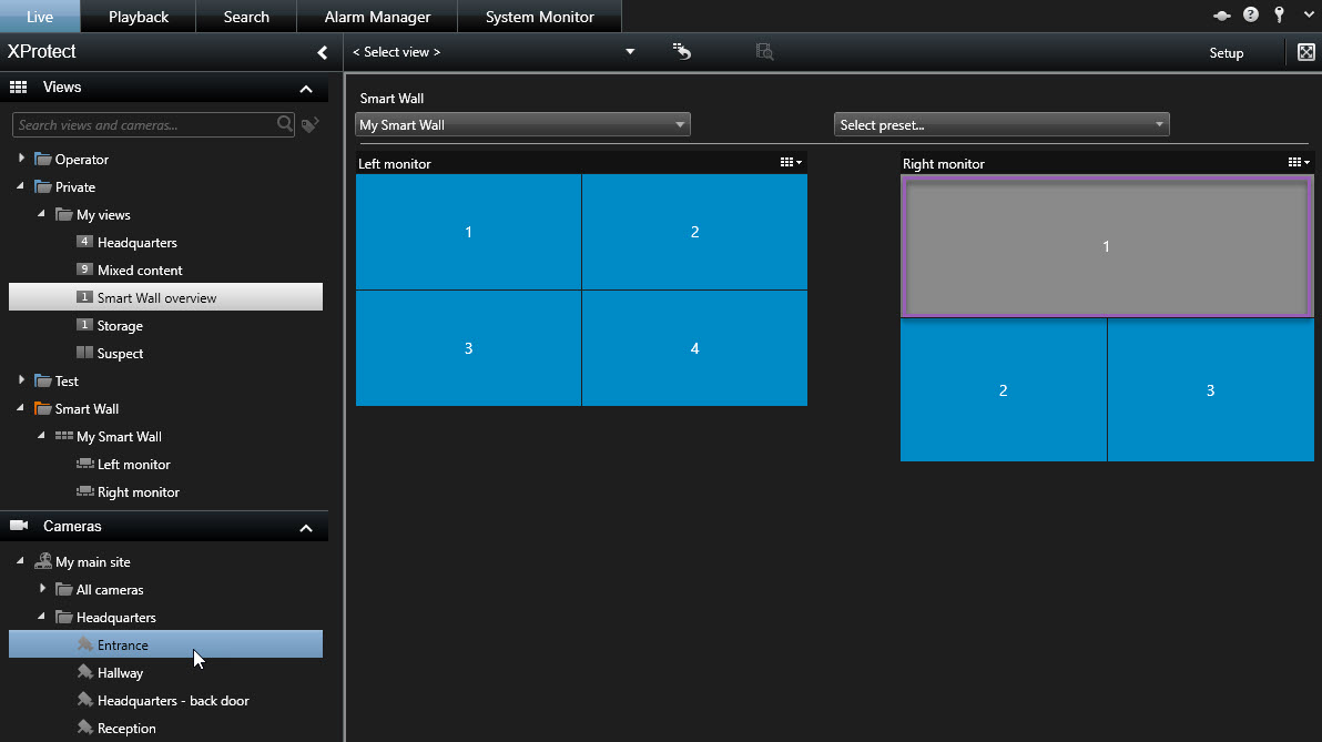

Добавление и изменение камер на Smart Wall
Камеры, показанные на Smart Wall, можно изменять. Другие операторыПрофессиональный пользователь приложения клиента XProtect., работающие с той же Smart Wall, сразу же увидят эти изменения.
Вы настроили вид с обзором Smart Wall. Подробнее см. в разделе Добавление обзора Smart Wall в виды.
Действия:
- Убедитесь, что Smart Wall работает в соответствии с описанием в разделе XProtect Smart Wall.
- Если Smart Wall работает на другом компьютере, откройте XProtect Smart Client на текущем компьютере.
- Откройте вкладку Наблюдение или Воспроизведение.
- Для добавления камеры из вида:
- Для добавления камеры с панели Камеры:
- На панели Виды выберите вид с обзором Smart Wall.
- На панели Камеры найдите камеру, которую нужно добавить.
Перенесите камеру на плитку монитора в обзоре Smart Wall. Видео с камеры будет показано в Smart Wall.
Чтобы убедиться, что вы добавили нужную камеру, нажмите значок камеры в обзоре Smart Wall. Появится окно предварительного просмотра.

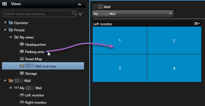

Добавление целых видов в Smart Wall
Можно предоставить другим операторам целый вид через Smart Wall, отправив вид на монитор Smart Wall. Текущее содержимое монитора будет заменено содержимым вида, например, с камерами.
Вы настроили вид с обзором Smart Wall. См. Добавление обзора Smart Wall в виды.
Действия:
Перейдите на вкладку Прямая передача или Воспроизведение, а затем откройте вид с вашим обзором Smart Wall.
На панели Виды найдите вид, который нужно отправить в Smart Wall.
Перенесите вид на плитку с нужным монитором.
- Информация о восстановлении первоначального вида монитора и очистке целого монитора или отдельной плитки в обзоре Smart Wall приведена в разделе Полное удаление содержимого с Smart Wall.

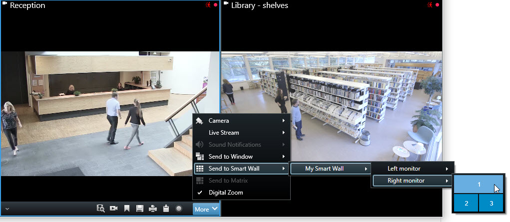

Действия:
Откройте вид с элементом, который нужно добавить.
Если вы хотите добавить камеры, их можно перенести напрямую с панели Камеры. Для добавления текста выделите текст в редакторе, а затем перенесите его на плитку в обзоре Smart Wall.
Наведите указатель мыши на элемент вида. Появится панель инструментов камеры.
- Нажмите Отправить на Smart Wall и выберите Smart Wall.
Выберите монитор, а затем плитку в мониторе.
Выбранная плитка в мониторе Smart Wall будет обновлена соответствующим образом.

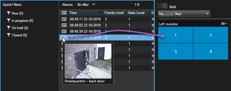

Приоритетным общим обзором всех тревог можно поделиться, добавив Список тревог на Smart Wall. Это дает возможность просматривать сведения о тревогах и работать с тревогами непосредственно в Smart Wall. См. Просмотр содержимого в Smart Wall.
Также можно выводить отдельные тревоги на Smart Wall, перенося их из списка тревог.

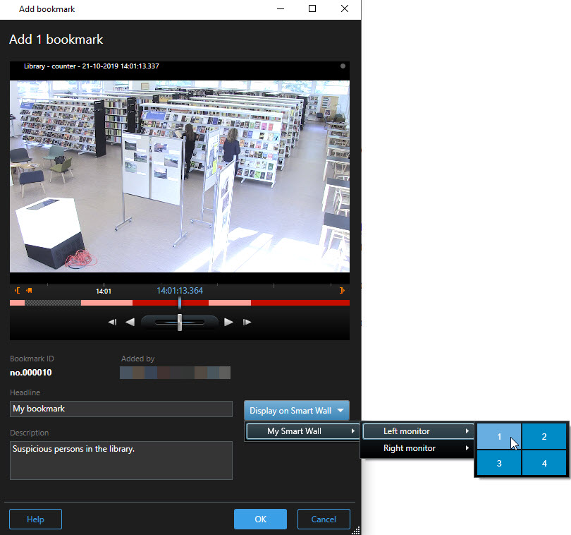

Отправка отметок в Smart Wall
Отправка отметки на Smart Wall дает возможность быстро разослать кадр, например с изображением лица, или видеоролик, связанный с инцидентом.
Действия:
- Создайте отметку согласно инструкциям в разделе Добавление и изменение отметок или Создать закладку на результаты поиска.
В появившемся окне нажмите Показать в Smart Wall и выберите нужный Smart Wall.
- Выберите монитор, а затем плитку в мониторе. Эпизод с отметкой будет показан на дисплее Smart Wall.
- Чтобы отправить кадр вместо эпизода, поставьте отметку в поле Отправить только кадр.

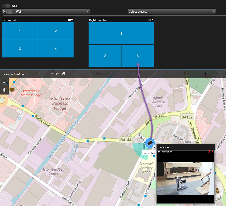

Перенесите камеры с карт или интеллектуальных карт на Smart Wall
Если определенная камера на карте или интеллектуальной картеНабор функций карты, заключающаяся в применении географической информационной системы для визуализации камер, конструкций и топографических элементов системы наблюдения в географически точном и визуально реалистичном контексте. Карты, в которых используются такие функции, называются интеллектуальными картами. записала инцидент и вы хотели бы поделиться видео с этой камеры, камеру можно перенести с карты на мониторы Smart Wall.
Камеры также можно переносить с карт в плавающих окнах и дополнительных дисплеях.

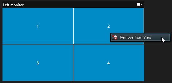

Можно прекратить вывод содержимого на Smart Wall, например если инцидент будет взят под контроль или содержимое потеряет актуальность.
- В обзоре Smart Wall перейдите к монитору, который нужно очистить.
- Нажмите значок
- Выберите Очистить вид. В обзоре Smart Wall. Плитки станут серыми, и все содержимое будет удалено с дисплея Smart Wall.
Если вы удалили содержимое с монитора, его можно восстановить путем сброса предварительной настройкиПредопределенный макет для отдельного монитора в XProtect Smart Client. Предварительные настройки содержат наборы параметров, определяющие, какие карты будут показаны и какой будет структура информации на всех мониторах видеостены., связанной с монитором.
Другие операторыПрофессиональный пользователь приложения клиента XProtect. могут вручную изменить содержимое Smart Wall. Кроме того, содержимое может меняться по расписанию и под действием правил. Другими словами, содержание, которое вы удаляете, может позже отобразиться вновь. Для перманентного прекращения отображения содержания обратитесь к системному администратору.
