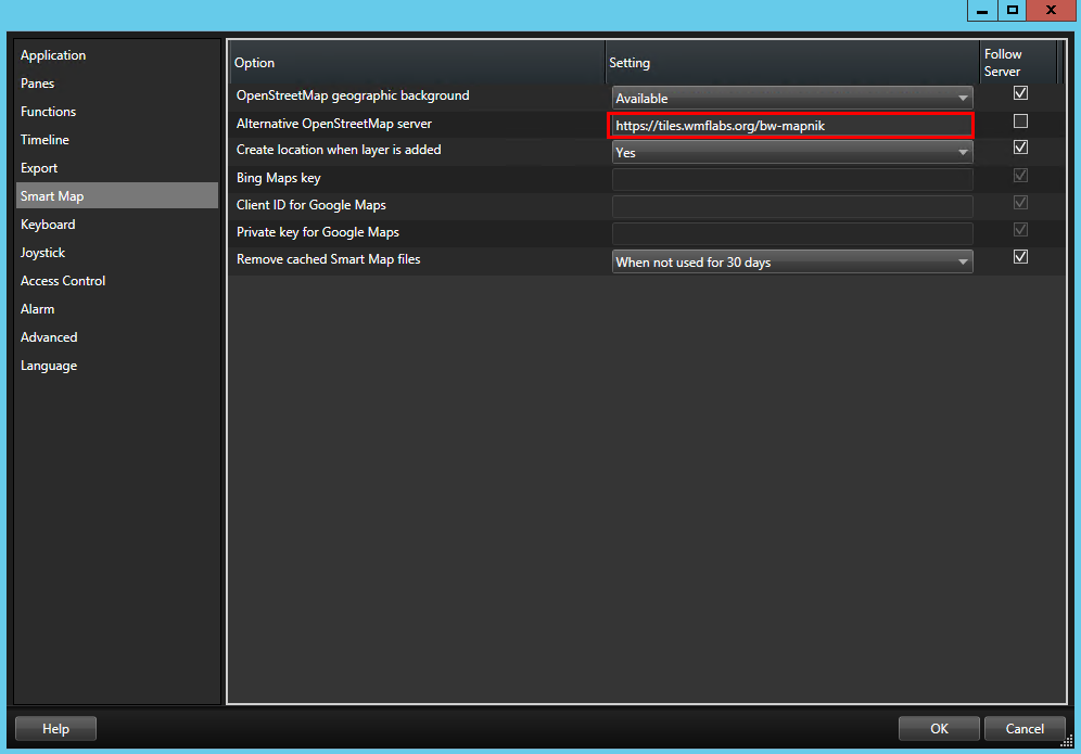

Изменение сервера фрагментов карты OpenStreetMap
Вы можете задать сервер фрагментов карты для OpenStreetMap, отличающийся от сервера по умолчанию, определенного в конфигурации для вашего типа профиля пользователя. Например, если VMSСистема управления видео (Video Management Software). не подключена к Интернету, можно использовать локальный сервер. Или вы можете использовать коммерческий сервер.
Если сервер фрагментов карты, заданный в конфигурации, заблокирован для редактирования, поле окрашено в серый цвет в XProtect Smart Client и вы не можете изменить его. Обратитесь к своему системному администратору для активации функции в профиле Smart Client в Management Client.
Действия:
В верхнем правом углу нажмите
, а затем
Параметры для перехода в окно Параметры.
- В левом разделе нажмите кнопку Интеллектуальная карта.
- В поле Альтернативный сервер фрагментов карты OpenStreetMap укажите одно из следующих значений:
- Введите адрес сервера. Если поле недоступно, оно заблокировано в конфигурации
- Чтобы использовать сервер, указанный в конфигурации, поставьте отметку в поле Послед. сервер.
- Нажмите кнопку OK. Картографический фон меняется.

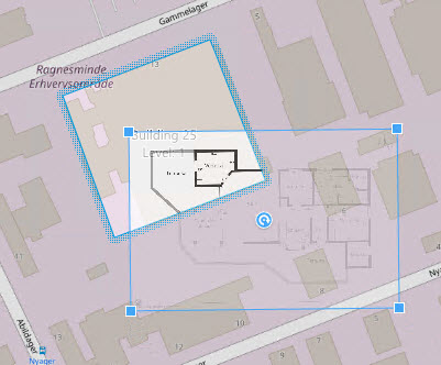

Отрегулируйте положение, размер и совмещение пользовательского наложения
Наложение можно перемещать в другое место на карте, увеличивать/уменьшать его и поворачивать. Например, это удобно, если наложение не имеет привязки к местности или имеет, но по какой-то причине не удается добиться точного совмещения с картографическим фоном.
Действия:
- Выберите вид с интеллектуальной картой, затем нажмите кнопку Настройка.
- Щелкните наложение правой кнопкой мыши и выберите команду Изменить положение.
- Для изменения размера или поворота наложения:
- Чтобы переместить наложение на карте, нажмите на него и перенесите его в нужное место.
- Чтобы сохранить изменения, нажмите кнопку Сохранить.

Добавление планировок этажей (интеллектуальная карта)
К этажам здания можно добавлять пользовательские оверлеи, например изображения с планировками, для иллюстрирования их внутренней организации. При переходе на другой этаж будет автоматически показываться его планировка.
В профиле Smart Client в Management Client должно быть разрешено редактирование интеллектуальной карты.
Действия:
- Выберите здание на интеллектуальной карте. При необходимости увеличьте масштаб.
- Выберите здание. Справа появится панель со списком этажей здания.
- Нажмите кнопку Настройка для перехода в режим настройки.
- Выберите этаж, к которому нужно добавить пользовательский оверлей.
- В верхнем левом углу выберите
Добавить пользовательское наложение, а затем нажмите на любую точку здания. Появится новое окно.
- Выберите тип пользовательского оверлея. Дополнительные сведения приведены в разделе Пользовательские наложения (объяснение).
Выберите файл и нажмите кнопку Продолжить. Пользовательский оверлей будет показан в виде голубого контура.
- Поставьте оверлей в нужное положение с помощью углов и точки вращения.
- В строке меню в верхней части окна выберите Сохранить.
- Снова нажмите кнопку Настройка для выхода из режима настройки.

После создания здания и добавления этажей можно добавить камеры. Если задан этаж по умолчанию, камеры будут привязываться к нему. В противном случае камеры будут привязываться к первому этажу. Камеры можно перепривязывать к любым этажам здания.
Действия:
- Нажмите
Добавить камеру.
- Еще раз нажмите туда, где должна быть расположена камера. Появится окно.
- Выберите нужную камеру и нажмите OK. Повторите шаги 3-5 для всех камер, которые нужно добавить.
- Чтобы привязать камеру к одному или нескольким уровням, нажмите на ней правой кнопкой мыши и выберите нужные уровни.
Если этажи не выбраны, камера видна на всех этажах.
