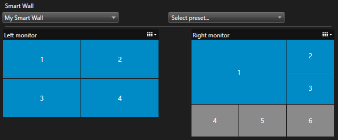

La panoramica di Smart Wall è una presentazione grafica di Smart Wall e dei monitor che lo compongono. La panoramica permette di controllare ciò che viene visualizzato su Smart Wall.
L'immagine mostra una panoramica di Smart Wall con due monitor:
- Il monitor sinistro possiede una disposizione 2x2 .
- Il monitor destro possiede una disposizione 1+5
I riquadri blu nella panoramica Smart Wall visualizzano il contenuto. I riquadri grigi sono vuoti.
Se un'organizzazione ha più di un Smart Wall, selezionare il Smart Wall desiderato nell'elenco Smart Wall.

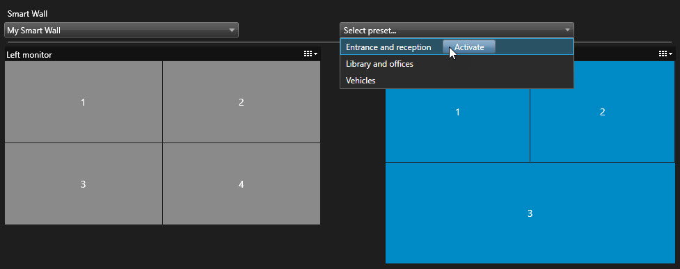

L'elenco Seleziona preimpostazione permette di selezionare e attivare le preimpostazioni Smart Wall preconfigurate.
Dopo aver selezionato uno Smart Wall e una preimpostazione, altri utenti potranno selezionare uno Smart Wall o una preimpostazione differente o entrambi.

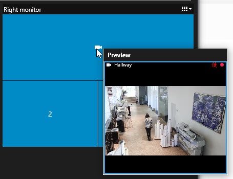

- Posizionare il cursore su un riquadro. Il numero del riquadro si trasforma in un'icona, ad esempio una telecamera, che indica il tipo di contenuto
- Fare clic sul riquadro per visualizzare il contenuto in una finestra di Anteprima. La barra strumenti sulla finestra Anteprima fornisce opzioni per la stampa del contenuto, o l'invio ad un altro Smart Wall

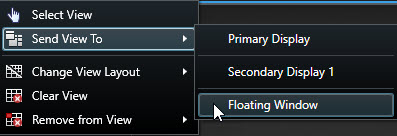

- Nel riquadro Viste, espandere Smart Wall.
- Espandere Smart Wall da visualizzare.
- Fare clic con il pulsante destro del mouse sui monitor, uno alla volta, per inviarli alle visualizzazioni preferite.
- Fare clic su Invia vista a e selezionare una delle seguenti opzioni:
- Display primario: si apre in modalità schermo intero sul display attuale
- Display secondario: si apre in modalità schermo intero sul display secondario, se presente
- Finestra separata: si apre in una nuova finestra separata

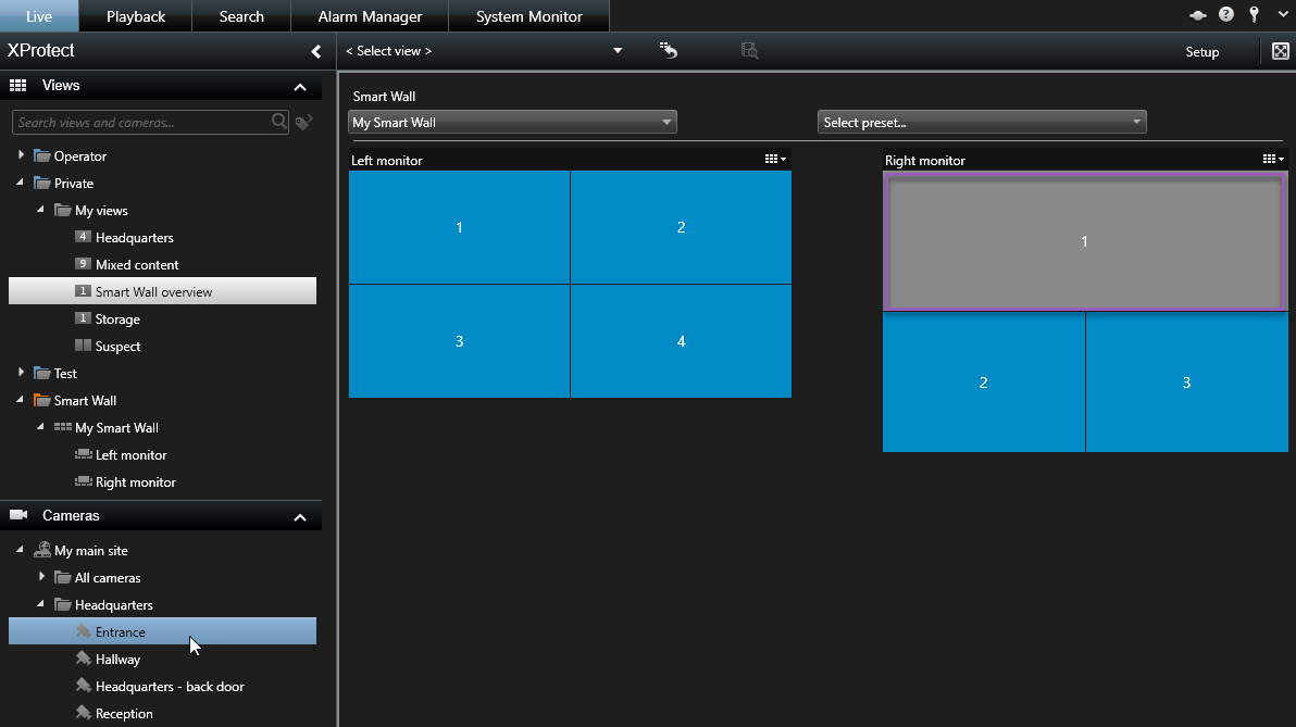

Aggiunta o modifica di telecamere su Smart Wall
É possibile modificare le telecamere visualizzate su Smart Wall. Immediatamente, gli altri operatoriUn utente professionale di un'applicazione client XProtect. che stanno utilizzando lo stesso Smart Wall potranno vedere le modifiche.
È stata impostata una vista che contiene la panoramica Smart Wall. Per ulteriori informazioni, fare riferimento alla sezione Aggiungere la panoramica di Smart Wall alle viste.
Operazioni:
- Accertarsi che Smart Wall stia funzionando come descritto in XProtect Smart Wall.
- Se Smart Wall sta girando su un computer diverso, aprire XProtect Smart Client sul computer attuale.
- Accedere alla scheda Live o Riproduzione.
- Per aggiungere una telecamera da una vista:
- Per aggiungere una telecamera dal riquadro Telecamere:
- Nel riquadro Viste, selezionare la vista che contiene la panoramica Smart Wall.
- Nel riquadro Telecamere, trovare la telecamera da aggiungere.
Trascinare la telecamera in un riquadro di un monitor sulla panoramica Smart Wall. Il video dalla telecamera viene mostrato in Smart Wall.
Per verificare di aver aggiunto la telecamera corretta, fare clic sull'icona della telecamera nella panoramica Smart Wall. Compare un'anteprima.

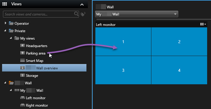

Aggiunta di intere viste su Smart Wall
È possibile condividere un'intera vista con altri operatori attraverso Smart Wall inviando la vista ad un monitor Smart Wall. Quanto attualmente visualizzato su quel monitor viene quindi sostituito dal contenuto della vista contenente le telecamere, ad esempio.
È stata impostata una vista che contiene la panoramica Smart Wall. Fare riferimento ad Aggiungere la panoramica di Smart Wall alle viste.
Operazioni:
Sulle schede Live o Riproduzione, aprire la vista che contiene la panoramica di Smart Wall.
Nel riquadro Viste, cercare la vista da inviare a Smart Wall.
Trascinare la vista in un riquadro del monitor preferito, quindi rilasciarla.

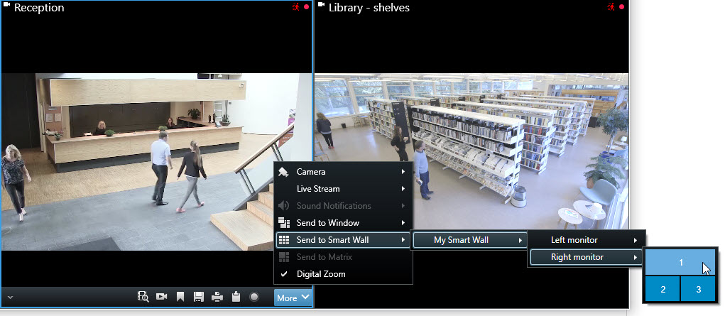

Aprire la vista che contiene l'elemento da aggiungere.
Per aggiungere telecamere, trascinare le telecamere direttamente dal riquadro Telecamere. Per aggiungere testo, nell'editor di testo, selezionare il testo e trascinarlo in un riquadro nella panoramica Smart Wall.
Passare il puntatore sull'elemento della vista. Viene visualizzata la barra degli strumenti della telecamera.
- Fare clic su Invia a Smart Wall e selezionare Smart Wall.
Selezionare il monitor e infine il riquadro all'interno del monitor.
Il riquadro selezionato nel monitor Smart Wall viene aggiornato di conseguenza.

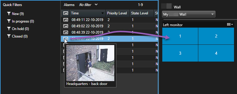

Allarmi su Smart Wall (spiegazione)
È possibile condividere una panoramica con priorità di tutti gli allarmi aggiungendo l'elenco allarmi a Smart Wall. Questa funzione consente di visualizzare e utilizzare i dettagli sull'allarme direttamente da Smart Wall. Fare riferimento alla sezione Visualizzazione di contenuti su uno Smart Wall.
È anche possibile visualizzare singoli allarmi su Smart Wall, trascinando l'allarme dall'elenco allarmi e rilasciandolo.

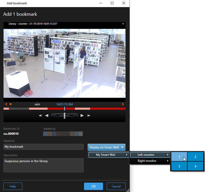

Invio di segnalibri a Smart Wall
L'invio di un segnalibro a uno Smart Wall può aiutare a distribuire rapidamente una singola immagine, ad esempio una persona o una sequenza video di un incidente.
Operazioni:
- Creare un segnalibro come descritto in Aggiungere e modificare segnalibri o Risultati della ricerca dei segnalibri.
Nella finestra visualizzata, fare clic su Visualizzazione su Smart Wall e selezionare il Smart Wall preferito.
- Selezionare un monitor, quindi un riquadro all'interno del monitor. La sequenza video con segnalibro viene visualizzata sul display Smart Wall.
- Per inviare un fermo immagine invece della sequenza video, selezionare la casella di controllo Invia solo immagine fissa.

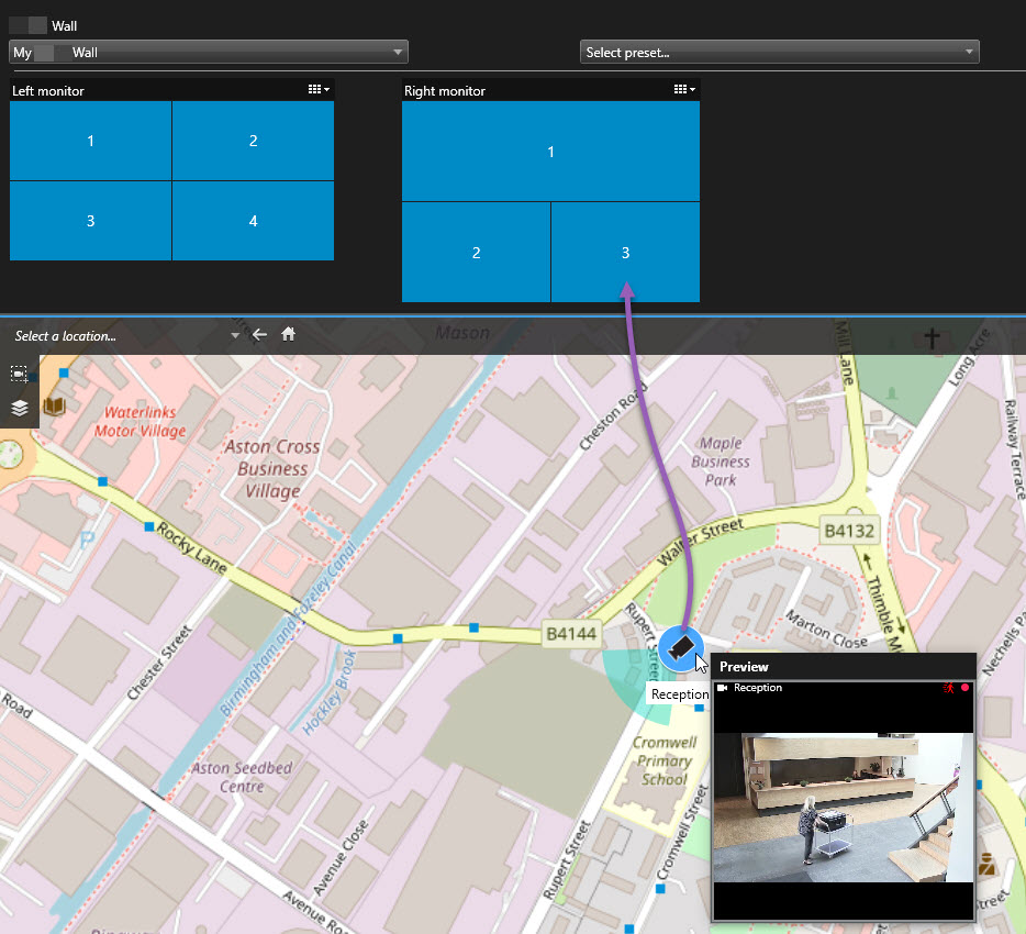

Trascinamento di telecamere da mappe o smart map a Smart Wall
Se una specifica telecamera sulla mappa o smart mapUna funzionalità della mappa che utilizza un sistema di informazioni geografiche per visualizzare telecamere, strutture ed elementi topografici di un sistema di sorveglianza in immagini reali geograficamente accurate. Le mappe che utilizzano gli elementi di questa funzionalità sono chiamate smart map. ha registrato un incidente e si vuole condividere il video da quella telecamera, è possibile trascinare le telecamere dalla mappa ai monitor di Smart Wall.
Si possono anche trascinare le telecamere dalle mappe a finestre separate o display secondari.

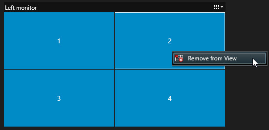

Interrompere la visualizzazione del contenuto su Smart Wall
La visualizzazione di contenuti su Smart Wall può essere interrotta, ad esempio quando un incidente è sotto controllo o il contenuto non è più rilevante.
- Nella panoramica Smart Wall, selezionare il monitor da cancellare.
- Fare clic sull’icona
. - Selezionare Elimina vista. Sulla panoramica Smart Wall. I riquadri diventano grigi e tutti i contenuti sono rimossi dal display Smart Wall.
Se sono stati rimossi contenuti da un monitor, è possibile visualizzarli nuovamente ripristinando la preimpostazioneUna disposizione predefinita di un monitor singolo in XProtect Smart Client. Le preimpostazioni contengono impostazioni predefinite che determinano le telecamere visualizzate e il modo in cui i contenuti sono strutturati su ciascun monitor del video wall. associata al monitor.
Gli altri operatoriUn utente professionale di un'applicazione client XProtect. possono modificare manualmente il contenuto su Smart Wall e il contenuto può variare in base alla pianificazione o a regole. Ciò significa che il contenuto rimosso può ricomparire in seguito. Per evitare definitivamente che il contenuto sia visualizzato, contattare l'amministratore di sistema.
