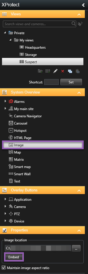

Aggiunta di immagini alle viste
È possibile visualizzare immagini statiche in una vista. Ciò è utile, per esempio quando si desidera condividere un'istantanea di un sospetto, o una mappa delle uscite di emergenza.
Operazioni:
- Fare clic su Configurazione per accedere alla modalità configurazione.
Nel riquadro Panoramica di sistema trascinare l'elemento Immagine nell'elemento della vista. Viene visualizzata una finestra.
- Trovare e selezionare il file dell'immagine da aggiungere.
- Fare clic su Apri. L'immagine ora compare nell'elemento della vista.
- Per rendere l'immagine disponibile ad altri utenti che non possono accedere alla posizione del file di immagine, fare clic su Inserisci nel riquadro Proprietà. Il file è archiviato nel sistema.
- Fare clic di nuovo su Configurazione per uscire dalla modalità configurazione.

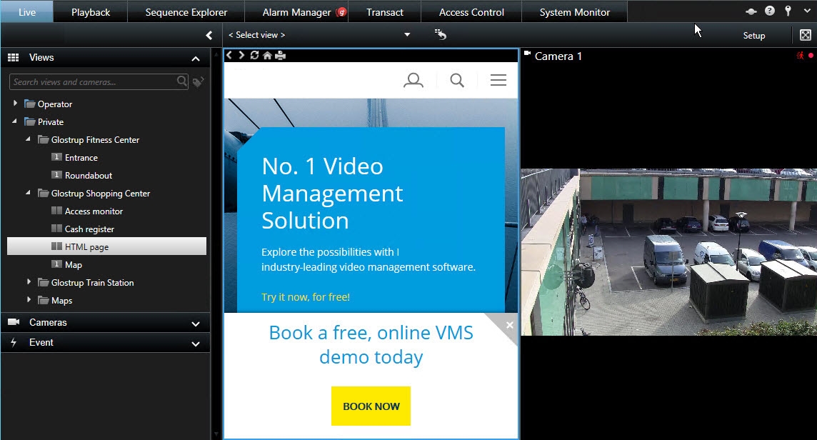

Aggiunta di pagine HTML alle viste
È possibile aggiungere pagine HTML alle viste. Ad esempio, questo risulta utile per visualizzare istruzioni, pagine Web di un'azienda, servizi di mappe su Internet, raccolte di collegamenti e pagine di e-learning.
Operazioni:
- Nel riquadro Panoramica sistema, fare clic e trascinare l'elemento Pagina HTML nella vista. Apparirà la schermata Apri URL.
- Nel campo Apri, inserire l'indirizzo Web della pagina HTML o, se la pagina HTML è archiviata in locale sul computer, specificarne la posizione sul computer.
- Fare clic su OK.
- Per impostare le proprietà, espandere il riquadro Proprietà.
Impostare le proprietà della pagina HTML
- URL: Fare clic sul pulsante Nuovo per specificare un nuovo URL o una nuova posizione della pagina HTML
- Scala: Selezionare la scala per la pagina HTML. La scala ottimale dipende completamente dal contenuto della pagina HTML importata e da come si desidera visualizzarla
In generale, se si imposta un valore alto, ad esempio, 1280×1024, il testo della pagina HTML appare relativamente piccolo. Con un valore basso, ad esempio, 320×200, il testo della pagina HTML appare relativamente grande.
Nascondi barra degli strumenti: Selezionare la casella di controllo per nascondere la barra degli strumenti di navigazione che viene inserita sopra ogni pagina HTML importata.
