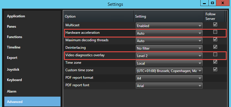

Vérifier les paramètres d’accélération matérielle
  1. Allez dans Paramètres > Avancé > Accélération matérielle.
  2. Il existe deux réglages pour l'accélération matérielle : Auto et Off.
    Sélectionnez le réglage par défaut Auto.
  3. Allez dans Recouvrement de diagnostic vidéo.
  4. Pour afficher l’état actuel du flux, comprenant les ressources GPU utilisées pour l’accélération matérielle, sélectionnez Niveau 2.
  5. Ce paramètre s’applique à tous les éléments de vue. Hide est le paramètre par défaut.
    L’état du recouvrement de diagnostic vidéo pour Accélération matérielle peut être : Intel, NVIDIA ou Off.
    Si l’état est Off, continuez à examiner votre ordinateur afin de pouvoir, si possible, activer l’accélération matérielle et vous assurer que toutes les ressources d’accélération matérielle sont utilisées.
  6. Utilisez le Moniteur système pour vérifier la performance du décryptage actuel de XProtect Smart Client. Voir Ressources du moniteur client.

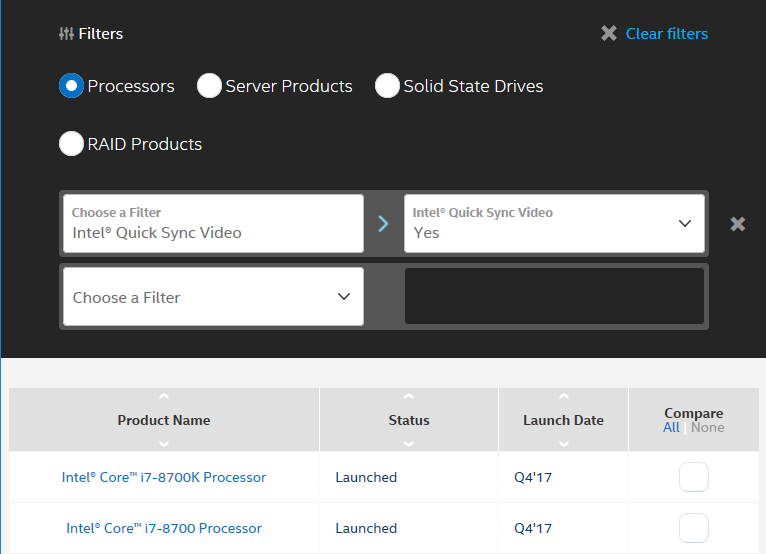

Vérifiez que votre processeur prend en charge Quick Sync
Pour vérifier que votre processeur prend en charge Intel Quick Sync Video :
  1. Consultez le site Web Intel (https://ark.intel.com/Search/FeatureFilter?productType=processors/).
  2. Dans le menu, assurez-vous que les filtres Processeurs et Intel Quick Sync Video indiquent Oui.
  3. Trouvez votre UC dans la liste.

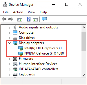

Ouvrez votre Gestionnaire de périphériques
Assurez-vous que l’adaptateur graphique Intel ou NVIDIA est présent dans votre Gestionnaire de périphériques Windows.
Vous pouvez connecter vos écrans à tout pilote d'affichage disponible. Si un adaptateur d'affichage plus puissant est disponible dans votre ordinateur, normalement NVIDIA ou AMD®, connectez vos affichages à cet adaptateur afin d'utiliser toutes les ressources du GPU disponibles pour le décodage et le rendu avec accélération matérielle.
Tous les adaptateurs graphiques NVIDIA ne prennent pas en charge l’accélération matérielle. Voir Vérifier la prise en charge de l’accélération matérielle par NVIDIA.
Si l’adaptateur graphique Intel n’apparaît pas, activez l’adaptateur graphique Intel dans le BIOS. Voir Activez le pilote d’affichage Intel dans le BIOS.
