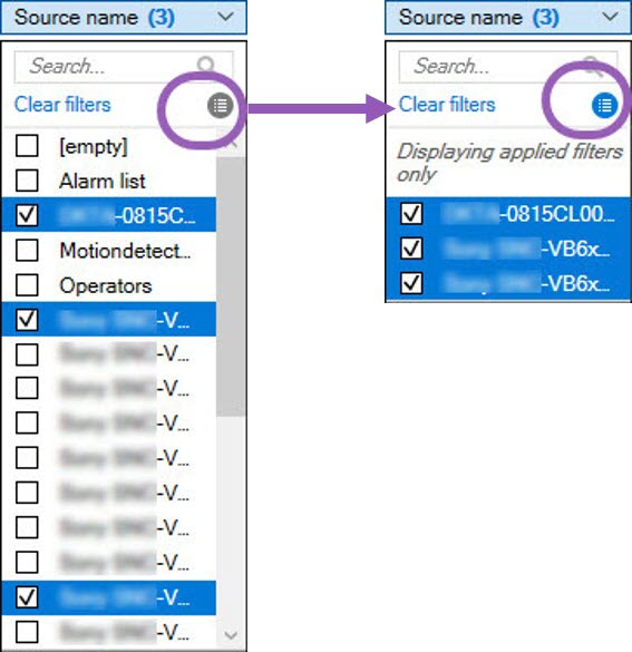

Dans les onglets, sélectionnez un groupe de filtres, par exemple, Catégorie, Type de source, ou Utilisateur.
Une liste de filtres s’affiche.
Sélectionnez un filtre pour l’appliquer. Sélectionnez le filtre à nouveau pour le supprimer.
Facultatif : Dans une liste de filtres, sélectionnez Afficher les filtres appliqués uniquement pour n’afficher que les filtres que vous avez appliqués.
Le contenu de votre exportation est modifié en fonction des filtres appliqués. Pour obtenir des informations sur votre exportation, voir Exporter les journaux.

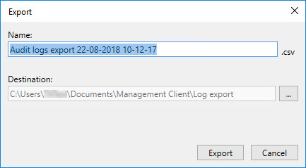

L’exportation de journaux vous permet d’enregistrer les entrées des journaux au-delà de la durée de rétention des journaux par exemple. Vous pouvez exporter les journaux sous forme de fichiers présentant des valeurs séparées par des virgules (.csv).
Pour exporter un journal :
Sélectionnez Exporter dans le coin supérieur droit. La fenêtre Exporter s’ouvre.
Dans la fenêtre Exporter, dans le champ Nom, indiquez un nom pour le fichier journal.
Par défaut, les fichiers de journaux exportés sont sauvegardés dans votre dossier Exportation de journaux. Pour spécifier un emplacement différent, sélectionnez
à droite du champ Destination. -
Sélectionnez Exporter pour exporter le journal.
Le contenu de votre exportation est modifié en fonction des filtres appliqués. Pour obtenir des informations sur votre exportation, voir Filtrer les journaux.
