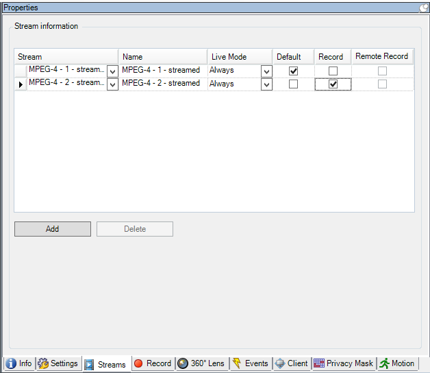

Onglet Flux (périphériques)
Onglet Flux (explications)
Les périphériques suivants possèdent un onglet Flux :
- Caméras
L'onglet Flux répertorie un flux unique par défaut. Il s'agit du flux par défaut de la caméra sélectionnée, utilisée pour le direct et les vidéos enregistrées.
Pour la diffusion en direct, vous pouvez configurer et utiliser autant de flux en direct que le nombre pris en charge par la caméra. En revanche, vous ne pouvez sélectionner qu'un seul flux pour l'enregistrement simultané. Pour modifier le flux à utiliser pour l'enregistrement, cochez la case Enregistrement du flux à enregistrer.
Multi-streaming (explications)
L'affichage de la vidéo en direct ou la lecture d'une vidéo enregistrée ou ne nécessite pas obligatoirement la même qualité vidéo et la même fluidité d'image. Vous pouvez choisir soit un flux pour le visionnage en direct et un autre à des fins de lecture ou deux flux séparés en direct, mais avec une résolution, un codage et une fluidité d'image différents.
Pour gérer la diffusion et limiter la transmission de données inutiles, la diffusion ne commence pas si :
- Sur l'onglet Diffusions, le Mode En direct est configuré sur En cas de besoin
- Sur l'onglet Enregistrer, l'option Enregistrement est désactivée
- Sur l'onglet Mouvement, l'option Détection de mouvement est désactivée
Si ces conditions sont remplies, la diffusion vidéo s'exécutera uniquement lorsqu'un client la visualisera.
Exemple 1, vidéo en direct et enregistrée :
- Pour le visionnage d’une vidéo en direct, votre société peut préférer le format H.264 avec une fluidité d’image élevée
- Pour la lecture d'une vidéo enregistrée, votre société peut préférer MJPEG à une fluidité d'image inférieure pour préserver de l'espace disque
Exemple 2, vidéo en direct locale et à distance :
- Pour le visionnage d’une vidéo en direct à partir d’un point de fonctionnement local, votre société peut préférer le format H.264 avec une fluidité d’image élevée afin d’obtenir la meilleure qualité vidéo disponible
- Pour le visionnage d’une vidéo en direct à partir d’un point de fonctionnement connecté à distance, votre société peut préférer le format MJPEG avec une fluidité d’image et une qualité inférieures afin de préserver la bande passante du réseau
Exemple 3, flux adaptatif :
- Pour le visionnage d'une vidéo en direct et diminuer la charge sur le CPU et le GPU de l'ordinateur XProtect Smart Client, votre société peut préférer le format H.264/H.265 avec une fluidité d’image élevée pour correspondre à la résolution requise par XProtect Smart Client lors de l'utilisation du flux adaptatif. Pour plus d'informations, voir Smart Client Propriétés du profil.
Si vous activez le multicast en direct sur l’onglet Client de la caméra, celle-ci ne fonctionne que sur le flux vidéo par défaut.
Même lorsque les caméras prennent en charge la diffusion multiflux, les capacités individuelles en termes de lecture en direct multiple peuvent varier entre différentes caméras. Consultez la documentation de la caméra pour plus d'informations.
Pour voir si une caméra offre différents types de flux, consultez l'onglet Paramètres.
Ajouter un flux
- Dans l'onglet Flux, cliquez sur Ajouter. Cette action ajoute un second flux à la liste.
- Dans la colonne Nom, modifiez le nom du flux. Le nom s'affiche dans XProtect Smart Client.
- Dans la colonne Mode en direct, sélectionnez quand la diffusion en direct est requise :
- Toujours : le flux s'exécute même si aucun utilisateur XProtect Smart Client ne le demande.
- Jamais : le flux est désactivé. Utilisez cette fonction uniquement pour les flux d'enregistrement, par exemple si vous souhaitez des enregistrements de qualité supérieure et avez besoin de la largeur de bande
- Si nécessaire : le flux est lancé lorsqu'un utilisateur XProtect Smart Client le demande.
- Dans la colonne Par défaut, sélectionnez le flux par défaut.
- Dans la colonne Enregistrement, cochez la case si vous souhaitez enregistrer ce flux ou décochez-la si vous souhaitez uniquement l'utiliser pour des vidéos en direct.
- Cliquez sur Enregistrer.
Si vous réglez un flux sur Défaut ou Enregistrer, le flux fonctionne toujours indépendamment du paramètre Mode En direct. La sélection de En cas de besoin et Toujours a le même effet dans le système. Si vous sélectionnez Jamais, le flux fonctionne mais ne peut pas être visionné en direct.
Si vous ne souhaitez pas que les flux fonctionnent du tout à moins que quelqu'un ne consulte la vidéo en direct, vous pouvez modifier la Règle de démarrage des flux par défaut pour les démarrer à la demande avec l'événement prédéfini Flux client en direct requis.

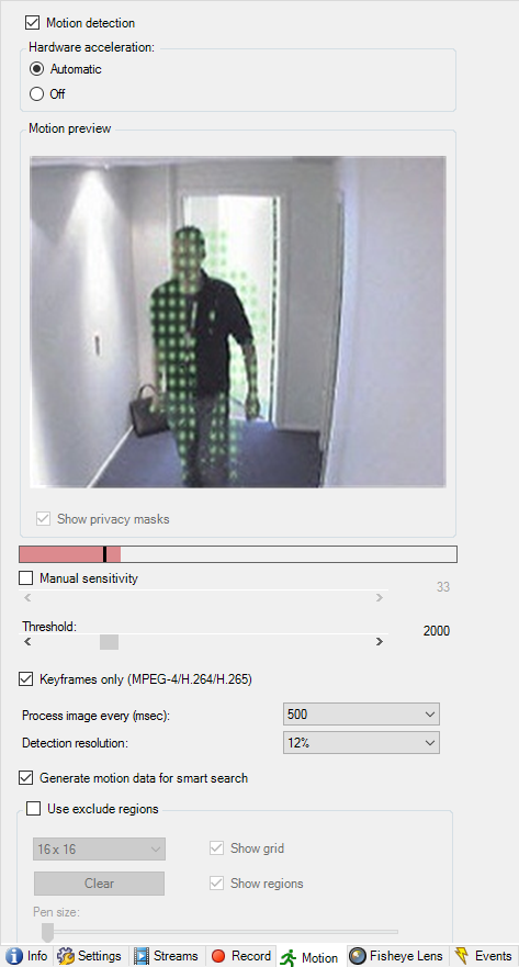

L'onglet Mouvement vous permet d'activer et de configurer la détection du mouvement pour la caméra sélectionnée. La configuration de la détection du mouvement est un élément clé de votre système : Votre configuration de la détection de mouvement définit le moment où le système génère des événements de mouvement et généralement aussi lorsqu'une vidéo est enregistrée.
Le temps passé à chercher la meilleure configuration possible en termes de configuration de détection de mouvement pour chaque caméra vous aide plus tard à éviter les enregistrements inutiles par exemple. En fonction de l'emplacement physique de la caméra, il peut s'avérer utile de tester les paramètres de détection du mouvement dans plusieurs conditions physiques différentes comme par ex. de jour/nuit ou par temps venteux/calme.
Avant de configurer la détection du mouvement pour une caméra, Milestone vous recommande de configurer au préalable les paramètres de qualité d'image de la caméra, tels que la résolution, le codec vidéo et les paramètres de flux sur l’onglet Paramètres. Si vous changez plus tard les paramètres de qualité d’image, vous devez toujours tester la configuration de détection du mouvement par la suite.
Si vous avez défini des zones comportant des masques de confidentialité permanents sur l’onglet Protection de la confidentialité (voir Onglet Masquage de confidentialité (périphériques)), vous pouvez choisir d’afficher les masques de confidentialité sur l’onglet Mouvement en cochant la case Afficher les masques de confidentialité.
Aucune détection du mouvement dans les zones couvertes par les masque de confidentialité permanents.
Vous pouvez configurer tous les paramètres d'un groupe de caméras, mais il est en général préférable de régler les zones à exclure par caméra.
Activer et désactiver la détection du mouvement
Vous spécifiez le paramètre par défaut de la détection du mouvement dans l'onglet Outils > Options > Général.
Pour activer ou désactiver la détection du mouvement par la suite pour une caméra :
- Cochez ou décochez la case Détection du mouvement dans l'onglet Mouvement
Lorsque la détection du mouvement d'une caméra est désactivée, aucune des règles de la caméra associées à la détection du mouvement ne fonctionne.
Spécifier les paramètres de détection de mouvement
Vous pouvez spécifier des paramètres relatifs à la quantité de changement requise dans la vidéo d'une caméra afin que le changement soit considéré comme un mouvement. Vous pouvez par exemple spécifier des intervalles entre les analyses de détection du mouvement et des zones d'une image dans lesquelles les mouvements doivent être ignorés. Vous pouvez également ajuster la précision de la détection du mouvement et donc la charge des ressources du système.
Accélération matérielle (explications)
Pour activer l’accélération matérielle de la détection de mouvement vidéo, sélectionnez Automatique. C’est la configuration par défaut lorsque vous ajoutez une caméra. Le système utilise maintenant les ressources du GPU si elles sont disponibles. Ceci réduira la charge du processus sur le serveur d'enregistrement au cours de l'analyse des mouvements sur la vidéo et améliorera la performance générale du serveur d'enregistrement.
L’accélération matérielle de la détection de mouvement vidéo (VMD) utilise des ressources GPU sur :
- Les processeurs Intel prenant en charge Intel Quick Sync
- NVIDIA® affiche les adapteurs connectés à votre serveur d'enregistrement
La répartition de la charge entre les différentes ressources se fait automatiquement. Dans le nœud Moniteur système, vous pouvez vériifier que la charge d’analyse des mouvements actuelle sur les ressources NVIDIA GPU est comprise dans les limites spécifiées dans le nœud Seuils du moniteur système. Les témoins de charge NVIDIA GPU sont :
- Décodage NVIDIA
- Mémoire NVIDIA
- Rendu de NVIDIA
Si la charge est trop élevée, vous pouvez ajouter des ressources GPU à votre PC en installant plusieurs adaptateurs graphiques NVIDIA. Milestone ne recommande pas l’utilisation de Scalable Link Interface (SLI) pour la configuration de vos adaptateurs graphiques NVIDIA.
Les produits NVIDIA possèdent différentes capacités de calcul. Pour vérifier que votre produit NVIDIA prend en charge l’accélération matérielle pour les codecs utilisés par votre système Milestone XProtect, cherchez dans le tableau ci-dessous les codecs pris en charge pour la version de capacité de calcul.
Pour trouver la version de capacité de calcul de votre produit NVIDIA, consultez le site Web NVIDIA (https://developer.nvidia.com/cuda-gpus/).
Capacité de calcul |
Architecture |
H.264 |
H.265 |
3.x |
Kepler |
5.x |
Maxwell |
6.x |
Pascal |
7.x |
Volta |
Pour vérifier si la détection du mouvement vidéo fait l'objet d'une accélération matérielle pour une caméra donnée, activez la connexion du fichier journal du serveur d'enregistrement. Définissez le niveau sur Débogage et diagnostics connecté sur DeviceHandling.log. Le journal suit le modèle :
[heure] [274] DÉBOGAGE – [guide] [nom] Décodage configuré : Automatique : Décodage réel : Intel/NVIDIA
La version du système d'exploitation du serveur d'enregistrement et la génération du CPU peuvent avoir une incidence sur le niveau de performance de l'accélération matérielle de la détection des mouvements vidéo. L'affectation de la mémoire du GPU constitue souvent un goulot d'étranglement avec les versions plus anciennes (la limite typique se situe entre 0,5 Go et 1,7 Go).
Les systèmes basés sur Windows 10 / Server 2016 et les CPU de 6e génération (Skylake) ou plus récents allouent 50 % de la mémoire système au GPU, ce qui permet ainsi de supprimer ou de réduire ce goulot d'étranglement.
Les CPU Intel de 6e génération ne permettent pas le décodage de l'accélération matérielle de H.265, ainsi le niveau de performance est comparable avec le H.264 de ces versions du CPU.
Activer la sensibilité manuelle
Le paramètre de sensibilité détermine dans quelle mesure chaque pixel de l'image doit changer avant que l'on considère qu'il y a mouvement.
- Cochez la case Sensibilité manuelle dans l'onglet Mouvement.
- Faites glisser le curseur vers la gauche pour un plus grand niveau de sensibilité et vers la droite pour un niveau de sensibilité moindre.
Plus le niveau de sensibilité est élevé, et moins les changements requis dans chaque pixel pour constituer un mouvement sont importants.
Plus le niveau de sensibilité est faible, et plus les changements requis dans chaque pixel pour constituer un mouvement sont importants.
Les pixels dans lesquels un mouvement est détecté sont surlignés en vert dans l’image de l'aperçu.
- Sélectionnez une position du curseur dans laquelle seuls les changements détectés que vous considérez comme des mouvements sont mis en surbrillance.
Vous pouvez comparer et définir le paramètre de sensibilité exact entre les caméras à l'aide du numéro à droite du curseur.
Spécifier le seuil
Le seuil de détection du mouvement détermine combien de pixels de l'image doivent changer avant que l'on considère qu'il y a mouvement.
- Faites glisser le curseur vers la gauche pour un plus grand niveau de mouvement et vers la droite pour un niveau de mouvement moindre.
- Sélectionnez une position du curseur dans laquelle seuls les changements détectés que vous considérez comme des mouvements sont détectés.
La ligne noire verticale dans la barre d'indication de mouvement indique le seuil de détection du mouvement : Quand le mouvement détecté est au-dessus du niveau du seuil de détection sélectionné, la barre passe du vert au rouge, ce qui indique une détection positive.
Barre d'indication de mouvement : passe du vert au rouge lorsque le seuil est dépassé, indiquant la détection positive d'un mouvement.
Sélectionner les paramètres des images-clés
Détermine si la détection du mouvement est réalisée uniquement sur les images-clés ou sur l'ensemble du flux vidéo. S'applique uniquement à MPEG-4/H.264/H.265.
La détection du mouvement sur les images-clés réduit la quantité de puissance de traitement utilisée pour l'analyse.
Cochez la case Images-clés uniquement (MPEG-4/H.264/H.265) pour procéder à la détection du mouvement uniquement sur les images-clés.
Sélectionner l'intervalle de traitement des images
Vous pouvez sélectionner la fréquence avec laquelle le système procède à une analyse de détection du mouvement.
Dans la liste Traiter l'image tous les (msec) :
- Sélectionnez l'intervalle. Par exemple, toutes les 1000 millisecondes correspond à une fois par seconde. La valeur par défaut est de 500 millisecondes.
L'intervalle est appliqué si la fluidité d'image actuelle est supérieure à l'intervalle défini à cet endroit.
Spécifier la résolution de la détection
Vous permet d'optimiser la performance de détection du mouvement en analysant uniquement un pourcentage sélectionné de l'image, par exemple 25 %. En analysant 25 % par exemple, seul un quart des pixels de l'image est analysé au lieu de tous les pixels.
L'utilisation de la détection optimisée réduit la quantité de puissance du processeur utilisée pour effectuer l'analyse, mais se traduit également par une détection de mouvement moins précise.
- Dans la liste Résolution de détection, sélectionnez la résolution de détection désirée.
Génération des données de mouvement pour la recherche avancée
Lorsque la fonction Générer des données de mouvement pour la recherche intelligente est activée, le système génère des données de mouvement pour les images utilisées pour la détection du mouvement. Par exemple, si vous sélectionnez la détection du mouvement sur les images-clés uniquement, les données de mouvement sont également produites pour les images-clés uniquement.
Les données de mouvement supplémentaires permettent à l'utilisateur du client, via la fonction de recherche avancée, de rechercher rapidement les enregistrements concernés sur la base du mouvement dans la zone sélectionnée de l'image. Le système ne génère pas de données de mouvement dans les zones couvertes par des masques de confidentialité permanents, mais uniquement dans celles qui sont couvertes par des masques de confidentialité relevables (voir Onglet Masquage de confidentialité (périphériques)).
Le seuil de détection du mouvement et les zones à exclure n'influencent pas les données de mouvement générées.
Vous spécifiez le paramètre par défaut de la génération de données de recherche intelligente dans l'onglet Outils > Options > Général.
Spécifier l'exclusion de zones
Vous pouvez exclure la détection du mouvement des zones spécifiques de la vision d'une caméra.
Les zones caractérisées par des masques de confidentialité sont exclues de la détection du mouvement. Cochez la case Afficher les masques de confidentialité pour les afficher.
Le fait d’exclure la détection du mouvement des zones spécifiques vous aide à éviter la détection de mouvement inutile, par exemple si la caméra couvre une zone où un arbre bouge dans le vent ou un endroit où des voitures passent régulièrement en arrière-plan.
Lorsque vous utilisez l'exclusion de zones avec des caméras PTZ et que cette caméra peut être orientée, inclinée et agrandie, l'exclusion de zone ne se déplace pas car est verrouillée en fonction de l'image de la caméra et pas de l'objet.
- Pour utiliser l'exclusion de zones, cochez la case Utiliser l'exclusion de zones.
Une grille divise l'image de l'aperçu en zones à sélectionner.
- Pour définir les régions à exclure, faites glisser le curseur de la souris sur les zones requises dans l'image de l'aperçu tout en appuyant sur le bouton gauche de la souris. Le bouton droit de la souris permet d'annuler la zone sélectionnée.
Vous pouvez définir autant de zones à exclure que nécessaire. Les zones exclues apparaissent en bleu :
Les zones à exclure bleues apparaissent uniquement dans l'image d'aperçu de l'onglet Mouvement, et non dans les autres images d'aperçu du Management Client ou des clients d'accès.
