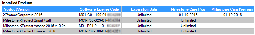

Produits installés
Liste les informations suivantes relatives à toutes vos licences de base installées pour XProtect VMS et les produits complémentaires qui partagent le même fichier de licence logicielle :
- Produits et versions
- Le code de licence du logiciel (SLC) des produits
- Date d'expiration de votre SLC. Généralement illimité
- La date d’expiration de votre abonnement Milestone Care Plus
- La date d’expiration de votre abonnement Milestone Care Premium
Certaines licences, telles que XProtect Essential+, sont installées au moyen d’une activation automatique des licences autorisée, et il est impossible de désactiver ce paramètre.

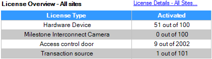

Vue d'ensemble des licences - Tous les sites
Nombre des licences de périphérique activées ou autres licences dans le fichier de licence de votre logiciel et nombre total de licences disponibles sur votre système. Vous pouvez facilement voir s'il est possible d'agrandir votre système sans acheter de licences supplémentaires.
Pour un aperçu détaillé de l'état de vos licences activées sur d'autres sites, cliquez sur le lien Détails de la licence - Tous les sites. Consultez la rubrique Détails de la licence - Site actuel ci-dessous pour plus d'informations.
Si vous possédez des licences pour des produits complémentaires, vous pouvez afficher des détails supplémentaires sous les nœuds spécifiques du produit complémentaire dans le volet de Navigation du site.

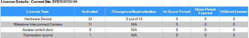

La colonne Activées énumère le nombre de licences de périphérique activées ou d'autres licences sur ce site.
Vous pouvez également afficher le nombre de changements apportés aux périphériques sans activation utilisés (voir Changements apportés aux périphériques sans activation (explications)) et combien vous en possédez par an dans la colonne Changements sans activation.
Si vous disposez de licences que vous n'avez pas encore activées et qui sont dans la période de grâce, elles s'afficheront dans la colonne En période de grâce. La date d'expiration de la première licence à expirer apparaît en rouge sous le tableau.
Si vous oubliez d’activer les licences avant la fin de la période de grâce, vous ne recevrez plus de vidéo dans le système. Ces licences s'affichent dans la colonne Période de grâce expirée. Voir Activer des licences après la période de grâce pour de plus amples informations.
Si vous utilisez plus de licences que vous ne possédez, elles s'afficheront dans la colonne Sans licence et vous ne pourrez pas les utiliser dans votre système. Pour plus d’informations, voir Obtenir des licences supplémentaires.
Si vous avez des produits en période de grâce, en fin de période de grâce ou sans licence, un message de rappel apparaitra à chaque connexion sur votre Management Client.
Les périphériques sans licence sont identifiés par un point d'exclamation dans le Management Client. Le point d’exclamation est aussi utilisé pour d’autres raisons. Placez votre curseur sur le point d'exclamation pour plus de précisions.
