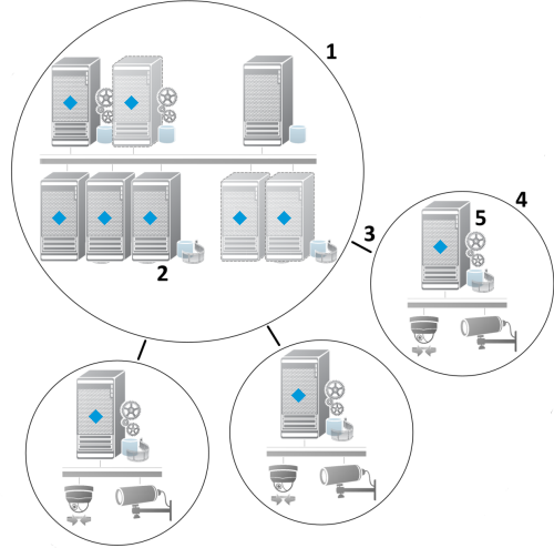

Milestone Interconnect™ vous permet d'intégrer un nombre d'installations plus petites, physiquement fragmentées et des installations XProtect distantes avec un site central XProtect Corporate. Vous pouvez installer ces sites plus petits, appelés sites distants, sur des unités mobiles, par exemple des bateaux, des bus ou des trains. Cela signifie que ces sites n'ont pas besoin d'être connectés en permanence à un réseau.
L'illustration suivante vous montre comment configurer Milestone Interconnect sur votre système :
  1. Site Milestone Interconnect central XProtect Corporate
  2. Les pilotes Milestone Interconnect (établissant la connexion entre les serveurs d’enregistrement des sites centraux et le site distant, et devant être sélectionnés dans la liste de pilotes lorsque l’on ajoute des systèmes à distance par le biais de l’assistant Ajouter du matériel)
  3. Connexion Milestone Interconnect
  4. Site distant Milestone Interconnect (le site distant complet avec installation du système, utilisateurs, caméras, etc.)
  5. Système à distance Milestone Interconnect (l'installation technique sur le site distant)
