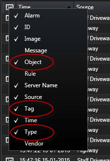

Para poder ver toda la información relevante sobre los reconocimientos de LPR XProtect Smart Client, en la pestaña Gestor de alarmas, haga lo siguiente:
- Dentro de la pestaña Gestor de alarmas, en la lista Alarmas, haga clic con el botón derecho en el icono Imagen
que se encuentra junto a la columna Filtros rápidos. Seleccione los siguientes elementos del menú: Objeto, Etiqueta y Tipo. - Al seleccionar Tipo, se muestran todos los eventos relacionados con el reconocimiento de matrículas (LPR); al seleccionar Etiqueta, se muestran todos los códigos de país de estos; al seleccionar Objeto, se muestra el número de matrícula de los vehículos registrados.
