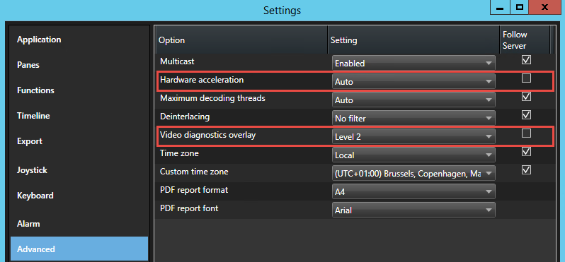

Prüfung der Einstellungen der Hardwarebeschleunigung
  1. Gehen Sie zu Einstellungen > Erweitert > Hardwarebeschleunigung.
  2. Es gibt zwei Einstellungen für die Hardwarebeschleunigung: Auto und Aus.
    Wählen Sie die Standardeinstellung Auto.
    Einstellungen der Hardwarebeschleunigung in XProtect Smart Client.
  3. Gehen Sie zu Videodiagnose-Überlagerung.
  4. Um den aktuellen Status des Videostreams festzustellen, inklusive der für die visuelle Hardwarebeschleunigung genutzten GPU-Ressource, wählen Sie Ebene 2.
  5. Diese Einstellung gilt für alle Ansichtselemente. Die Standardeinstellung ist Ausblenden.
    Der Videodiagnose-Überlagerungsstatus für Hardwarebeschleunigung kann sein: Intel, NVIDIA oder Aus.
    Der Videodiagnosestatus für die Hardwarebeschleunigung.

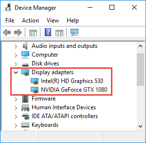

Untersuchen Sie den Gerätemanager
Stellen Sie sicher, dass ein Intel oder NVIDIA Displayadapter im Windows Device Manager vorhanden ist.
Hardwarebeschleunigung in XProtect Smart Client - untersuchen Sie den Gerätemanager.
Sie können Ihre Displays mit einem beliebigen Display-Adapter verbinden. Wenn auf Ihrem Computer eine Grafikkarte mit höherer Leistung zur Verfügung steht, typischerweise NVIDIA oder AMD®, so schließen Sie Ihre Bildschirme an diese Grafikkarte an, um für hardwarebeschleunigtes Dekodieren und Rendering alle verfügbaren GPU-Ressourcen zu nutzen.
Nicht alle NVIDIA-Displayadapter unterstützen Hardwarebeschleunigung. Siehe Prüfung der Unterstützung von NVIDIA-Hardwarebeschleunigung.
Wenn der Intel-Displayadapter nicht vorhanden ist, aktivieren Sie den Intel-Anzeigeadapter im BIOS. Siehe Aktivieren Sie den Intel Adapter im BIOS.
