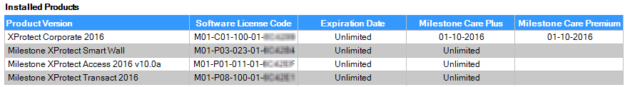

Installierte Produkte
Listet folgende Angaben über alle installierten Basislizenzen für XProtect VMS und Zusatzprodukte auf, die dieselbe Softwarelizenzdatei nutzen:
- Produkte und Versionen
- Dem Softwarelizenzcode (SLC) der Produkte
- Das Ablaufdatum des SLC. Normalerweise unbegrenzt
- Das Ablaufdatum Ihres Milestone Care Plus-Abonnements
- Das Ablaufdatum Ihres Milestone Care Premium-Abonnements
Manche Lizenzen, wie XProtect Essential+, werden mit aktivierter automatischer Lizenzaktivierung installiert, sodass die Einstellung nicht deaktiviert werden kann.

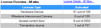

Lizenzübersicht - Alle Sites
Führt die Zahl der aktivierten Gerätelizenzen oder anderer Lizenzen in der Softwarelizenzdatei und die Gesamtzahl der für das System verfügbaren Lizenzen auf. Hier erkennen Sie mit einem Blick, ob Sie Ihr System noch erweitern können, ohne zusätzliche Lizenzen zu erwerben.
Für eine detaillierte Übersicht des Status Ihrer an anderen Standorten aktivierten Lizenzen klicken Sie auf den Link Lizenzdetails – alle Standorte. Im Bereich Lizenzdetails – aktueller Standort unten sehen Sie die verfügbaren Informationen.
Wenn Sie Lizenzen für Zusatzprodukte haben, finden Sie weitere Details zu diesen unter den Zusatzprodukt-spezifischen Punkten im Bereich „Standort-Navigation“.
