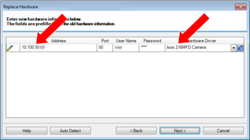

- Im Feld Adresse des Assistenten (durch roten Pfeil in der Abbildung markiert), geben Sie die IP-Adresse der neuen Hardware ein. Falls bekannt, wählen Sie die zugehörigen Treiber aus der Dropdown-Liste Hardware-Treiber. Andernfalls wählen Sie die Automatische Erkennung aus. Wenn Port, Benutzername oder Passwortdaten der neuen Hardware abweichen, korrigieren Sie dies bevor der Prozess der automatischen Erkennung (falls benötigt) startet.
Der Assistent ist vorgefüllt mit Daten aus der bestehenden Hardware. Wenn Sie diese mit einem ähnlichen Gerät ersetzen, können Sie einige Daten gegebenenfalls wiederverwenden (z. B. Port- und Treiberinformationen).

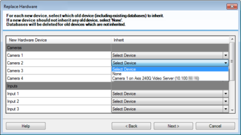

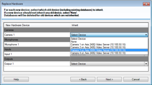

Dieser Schritt hilft Ihnen dabei Geräte und ihre Datenbanken zusammenzuführen, abhängig von der Anzahl individueller Kameras, Mikrofone, Eingaben, Ausgaben usw., die an der alten bzw. neuen Hardware angebracht ist.
Es ist wichtig darüber nachzudenken, wie man Datenbanken alter Geräte zu den Datenbanken neuer Geräte zusammenfügt. Sie führen die tatsächliche Zusammenführung individueller Geräte mittels der Auswahl einer korrespondierenden Kamera, Mikrofon, Eingabe, Ausgabe oder Nichts dergleichen in der Spalte auf der rechten Seite durch.
Stellen Sie sicher, alle Kameras, Mikrofone, Eingaben, Ausgaben, usw. zuzuordnen. Inhalte, denen Nichts zugeordnet wird, gehen verloren.
Beispiel, in dem die alte Hardware über mehr individuelle Geräte verfügt als die neue:
Klicken Sie auf Weiter.
