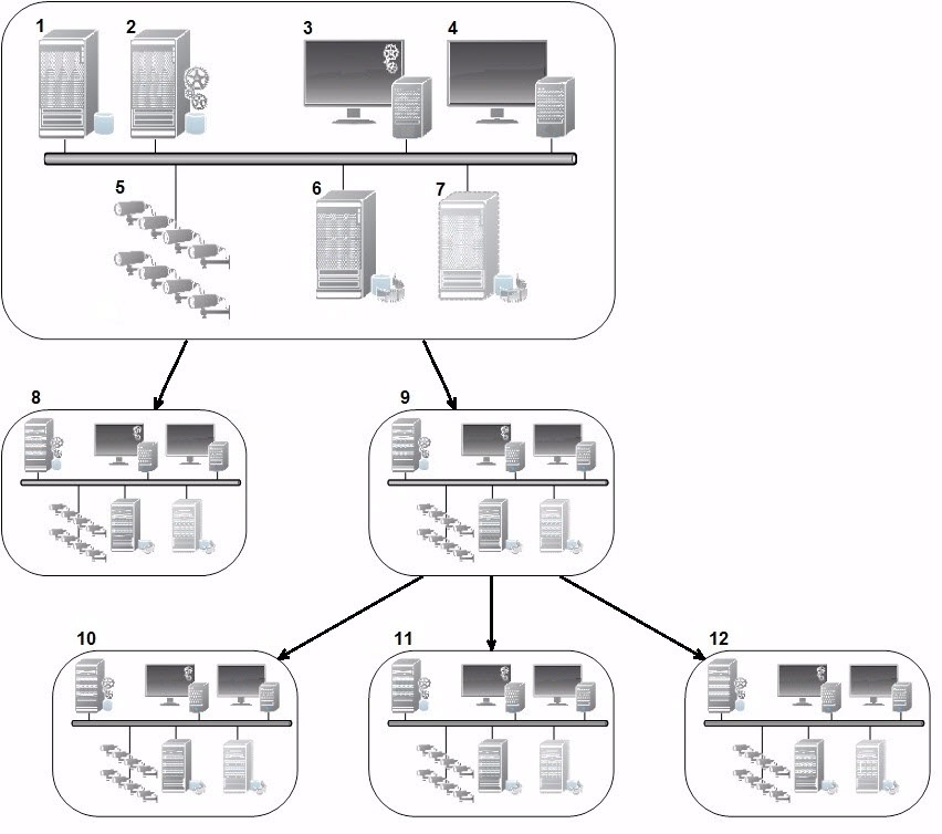

Milestone Federated Architecture besteht aus einem zentralen Standort (übergeordneter Standort) und einer unbegrenzten Anzahl an föderalen Standorten (siehe Einrichten Ihres Systems für föderale Standorte). Wenn Sie sich an einem Standort anmelden, haben Sie Zugriff auf die Informationen aller untergeordneten Standorte und auch auf die Standorte, die wiederum diesen untergeordnet sind. Die Verknüpfung zwischen zwei Standorten wird aufgebaut, wenn Sie die Verbindung vom übergeordneten Standort anfordern (siehe Hinzufügen eines Standorts zur Hierarchie). Ein untergeordneter Standort kann nur mit einem einzigen übergeordneten Standort verbunden werden. Sollten Sie nicht der Administrator des untergeordneten Standorts sein, wenn Sie ihn zur Hierarchie der föderalen Standorte hinzufügen, muss die Anfrage vom Administrator des untergeordneten Standorts angenommen werden.
Die Bestandteile einer Milestone Federated Architecture-Konfiguration:
- Server mit SQL Server
- Managementserver
- Management Client
- XProtect Smart Client
- Kameras
- Aufzeichnungsserver
- Failover-Aufzeichnungsserver
- bis 12. Föderale Standorte

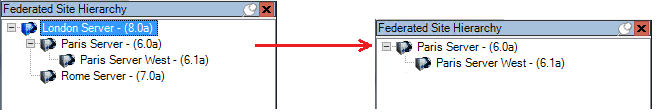

Trennen eines Standorts von der Hierarchie
Wenn Sie einen Standort von seinem übergeordneten Standort trennen, wird die Verknüpfung zwischen den Standorten unterbrochen. Sie können Standorte vom zentralen Standort, vom Standort selbst oder vom übergeordneten Standort trennen.
- Klicken Sie im Bereich Hierarchie der föderalen Standorte mit der rechten Maustaste auf den Standort und klicken Sie auf Standort von Hierarchie trennen.
- Klicken Sie auf Ja, um den Bereich Hierarchie der föderalen Standorte zu aktualisieren.
Verfügt der getrennte Standort über untergeordnete Standorte, wird er zum neuen obersten Standort dieses Zweigs der Hierarchie und das normale Standortsymbol
ändert sich zu einem Symbol für den obersten Standort
. - Klicken Sie auf OK.
Die Änderungen an der Hierarchie werden nach einer manuellen Aktualisierung oder einer automatischen Synchronisierung angezeigt.

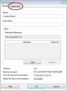

Allgemein
Sie können einige der Informationen zum Standort, an dem Sie gerade angemeldet sind, ändern.
Name |
Beschreibung |
| Name |
Geben Sie den Namen des Standorts ein. |
| Beschreibung |
Geben Sie eine Standortbeschreibung ein. |
| URLs |
Verwenden Sie die Liste, um URL(s) für diesen Standort hinzuzufügen und zu entfernen und um anzugeben, ob diese extern sind oder nicht. Externe Adressen können außerhalb des lokalen Netzwerks aufgerufen werden. |
| Version |
Die Versionsnummer des Management-Servers des Standorts. |
| Dienstkonto |
Das Dienstkonto, unter dem der Management-Server ausgeführt wird. |
| Zeitpunkt der letzten Synchronisierung |
Zeit und Datum der letzten Synchronisierung der Hierarchie. |
| Status der letzten Synchronisierung |
Der Status der letzten Synchronisierung der Hierarchie. Der Status kann entweder Erfolgreich oder Fehlgeschlagen sein. |
