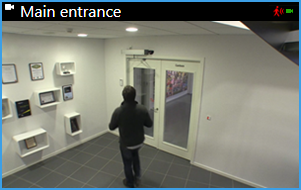

Indicatori della telecamera (spiegazione).
Gli indicatori della telecamera mostrano lo stato del video visualizzato negli elementi della vista della telecamera. Gli indicatori della telecamera sono visibili solo se la barra del titolo della telecamera è abilitata.
Per abilitare la barra del titolo della telecamera, dalla scheda Live o Riproduzione, fare clic su Configurazione e selezionare la casella di controllo Mostra barra del titolo nel riquadro Proprietà.
L'elenco descrive i diversi indicatori della telecamera visualizzati:
  • movimento rilevato. Fare clic all'interno dell'immagine per ripristinare l'indicatore di movimento
  • connessione al server della telecamera persa
  • video dalla telecamera in fase di registrazione
  • collegamento con la telecamera stabilito. Questa icona riguarda solo i video live
  • video registrato in riproduzione
  • nessuna nuova immagine ricevuta dal server per più di due secondi
